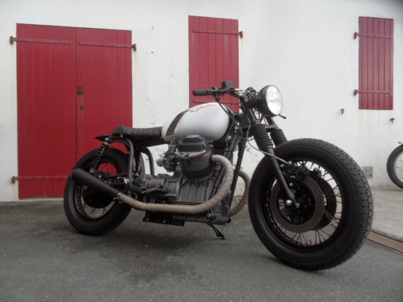

Arrête, arrête !
Tu fais tout pas bien.
Une préparation moto c'est pas comme ça.
Tu y gratouilles dans les conduits dedans le moulbif que ça va même pas se voir quand t'auras fini :blink:
Te faut juste quelques zoutils et surtout une belle meuleuse.
Alors faut enlever tout ce qui sert à rien, comme les garde-bouzes, clignos, caches et les bidules.
Faut surtout y mettre des gros gros pneus tout moches et qui glissent.
Pour pas te bruler faut aussi mettre de la bande qui colle sur les tuyaux qui sortent du moteur.
Pas garder la plaque des numéros derrière mais la mettre sulcoté au niveau de l'axe de la roue arrière (très important).
Ha aussi te faut un tout petit petit phare noir avec un petit compteur (noir aussi) ou l'aiguille bouge quand le moteur tourne.
Pour la selle t'embêtes pas, coupe une planche ou tu colles de la mousse et par dessus du skaï.
Py t'achètes des gros pinceaux et de la peinture en solde et tu repasses partout ou qui reste de la tôle en essayant de pas déborder.
En gros tu devrais, si t'as bien bossé, avoir une belle vraie prépa dans ce genre :

Ded, c'est dommage, elle était bien plus belle avant ta Guzzi. :larme:
