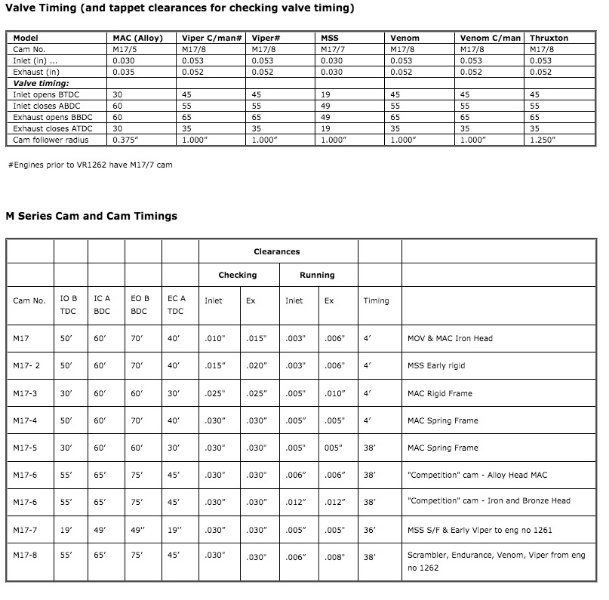

Messagepar druid » 06 déc. 2020, 15:03
Messages : 15402
Re: Ma Continental GT 535
Messagepar druid » 06 déc. 2020, 15:06
Une Bullet fonte peut recevoir une soupape d'admission de 47,625 mm
C'est ce que j'ai sur ma "fonte" 535.
Messages : 5037
Messagepar PRYT » 06 déc. 2020, 15:48
Merci Claude.
Ils sont assez constants chez Velocette au niveau diagramme...pourquoi changer quand ça marche fort ?
