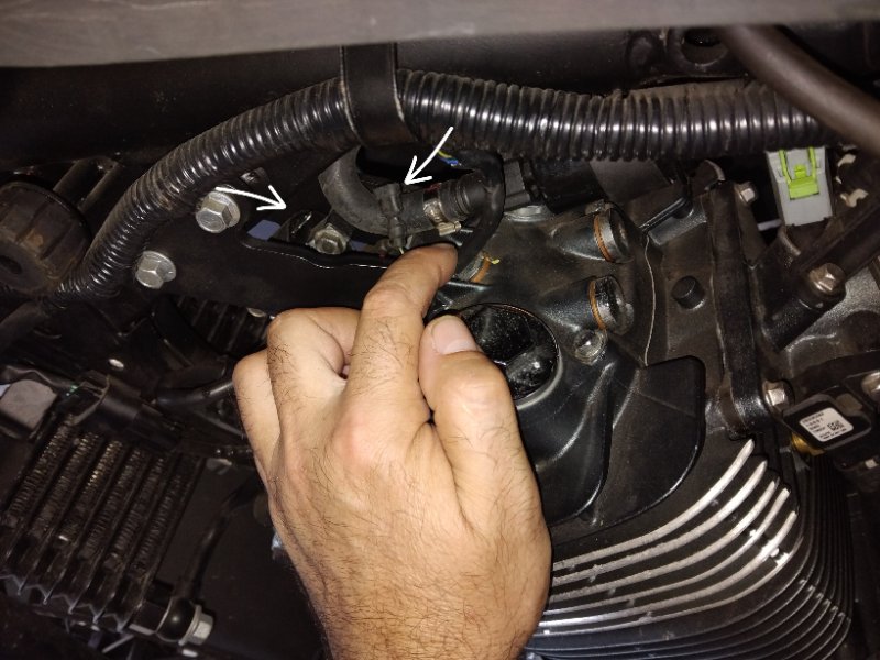

Re: Qu'avez-vous fait à votre moto (pas RE) aujourd'hui ?
Mon side a des ratés.
Je crois que c’est le début d’un "problème " que j’avais déjà eu en fin d’hiver.
Le symptôme, c’est qu’il démarrait nickel mais coupait net à disons 3500 tr/mn.
Je pense que ça refait pareil, il a eu des ratés plusieurs fois de suite puis a remarché correctement.
J’avais trouvé le souci tout seul comme un grand, c’etait une cosse débranchée qui va sur une bobine sous le réservoir.
Aujourd'hui je redémonte le bidon et effectivement on dirait que la cosse a du jeu.
Je ressere et je remonte, on verra bien...
Voici la cosse en question, on voit la borne prise sur la bobine plus loin.
Je ne sais pas à quoi elle sert.
Sans doute à depasser 3500 tr/mn
Je rentre d’une ballade crépusculaire (les mieux par cette chaleur).
Pas de raté, ça devait être ça
Salut
Oui, c'est très probablement çà: j'ai eu la même panne sur mon Side Force dans sa prime jeunesse, et juste un coup de pince l'a résolue (la cosse n'est pas très accessible d'ailleurs!)
Depuis, aucun souci avec l'engin, qui va gentiment sur ses 28000km
C’est également un Force le mien.
Une "panne" récurente donc, avis aux possesseurs de ce rigolo petit sidecar.
