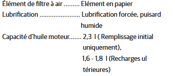

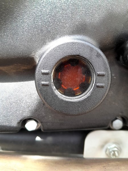

RE a fini par répondre à mon message concernant la vidange:
Concernant le niveau d’huile de votre moto, nous vous confirmons que celui-ci doit se situer entre le minimum et le maximum.
:mrgreen:
Mais toujours pas de quantité :sorry:

jpv17 a écrit :2 litres tout rond, c'est pratique! ;)
Ben non, justement, c'est pas 2 L :sorry: .
D'ailleurs sur le manuel du propriétaire euro5 il est noté entre 1.6 et 1.8 L. Et pas 2 L.
Et pour avoir déjà fait une vidange moi-même il ne m'avait fallu qu'1.6 L pour arrivé au repère maxi.
Et après avoir roulé près de 1000 km j'étais toujours au maxi sans avoir ajouté une goutte au 1.6 L.
Enfield confirme que le niveau d'huile doit bien se trouver entre le repère maxi et le repère mini.
Mais avec 2 L tu es là:
La Sima a confirmé par mail que le niveau n'est pas bon car trop haut.

Page du manuel prorpiétaire euro5:
Screenshot 2026-03-17 at 21-20-32 Royal Enfield Himalayan 410 Owners Manual French - royal-enfield_himalayan-410-owners-manual-french.pdf.png
Screenshot 2026-03-17 at 21-20-32 Royal Enfield Himalayan 410 Owners Manual French - royal-enfield_himalayan-410-owners-manual-french.pdf.png (12.35 Kio) Vu 1226 fois
