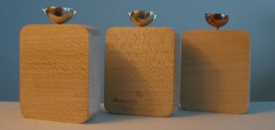

Pour info il y a quelques années une personne vendait des coupelles dans différents matériaux pour "modifier" par résonance l'acoustique d'une pièce ...

Les fameuses coupelles de Monsieur Chang dont tu parles Régis
