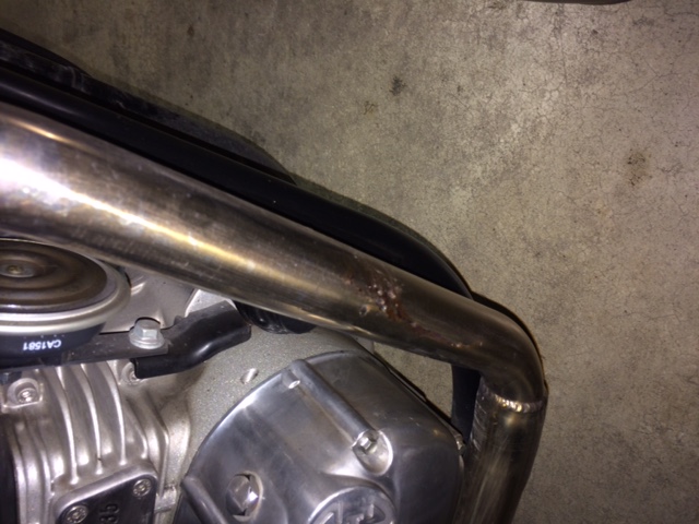

Pour la fumée je pense que ça venait d'un corps étranger sur le pot d'échappement. Une légère odeur de brulé émanait de cet endroit.

En pj le corps sur le pot d'échappement
