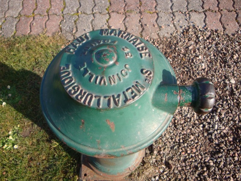

Détaillé une Bayard de prés y'a quêq jours à Vichy. Au cimetière.
Pour la face avant : A partir d'une encore en bon état et si dans votre coin
y'a un guguss qui bricole un peu le polyester c'est faisable à peu de frais.
Y a de la dépouille pour tirer un moule et l'articulation en bas peu se faire
avec une ch'tite mécano soudure incluse dans le plastoc.
Bon...le poly ... pas la classe de la fonderie mais ni vu ni connu une fois posé et
renouvelable si nouvelle casse... ;)

par chez nous il y a celles-là toujours en service :
DSC04602 - Copie.JPG (166.11 Kio) Vu 4652 fois
DSC04603 - Copie.JPG (158.6 Kio) Vu 4652 fois

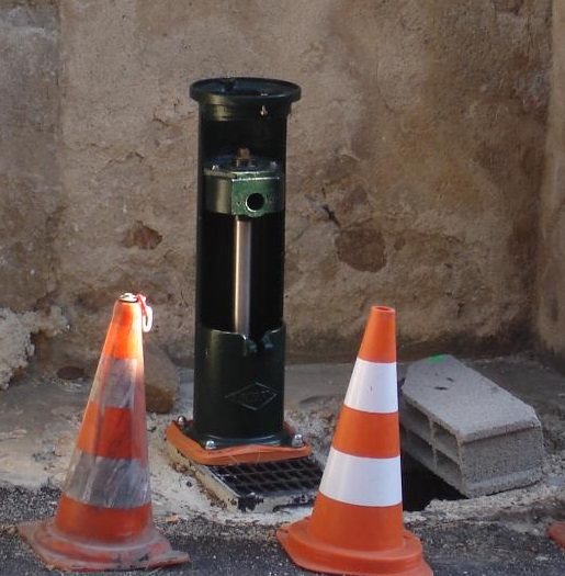

Quelques nouvelles de fontaines.
Pierrot et les employés communaux ont commencé le montage des fontaines.
Branchement au réseau d'eau potable de la commune, ... ... pas toujours évident pour l’accès.
Ça coule :oué:

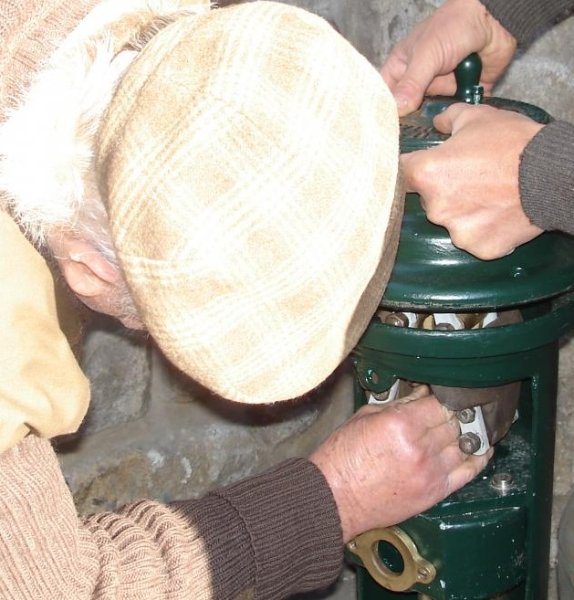

Remontage du mécanisme de commande.
Ça fonctionne très très bien :) :) :)
