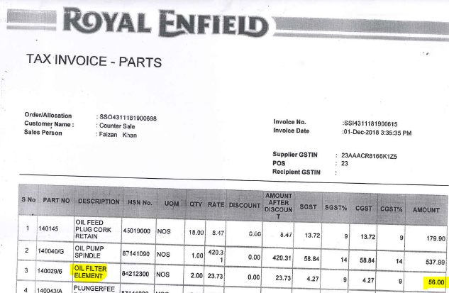

Messagepar bulot46 » 30 avr. 2019, 22:07
par RS4 » 29 avr. 2019, 22:15
et ce que ça coute (6€ d'huile et 1€ le filtre...) que je vais me priver ;)
Tu dis 1€ le filtre? tu l'achète où?
Merci ;)

Messagepar RS4 » 02 mai 2019, 19:14
Merci ;)
Ben à la source, en Inde ;)
Bon, C'est 1 Euro les 2 filtres, mais si j'ajoute la bouteille de vin que je file à mon collègue qui y va ben ça fait cher le filtre :D :D
