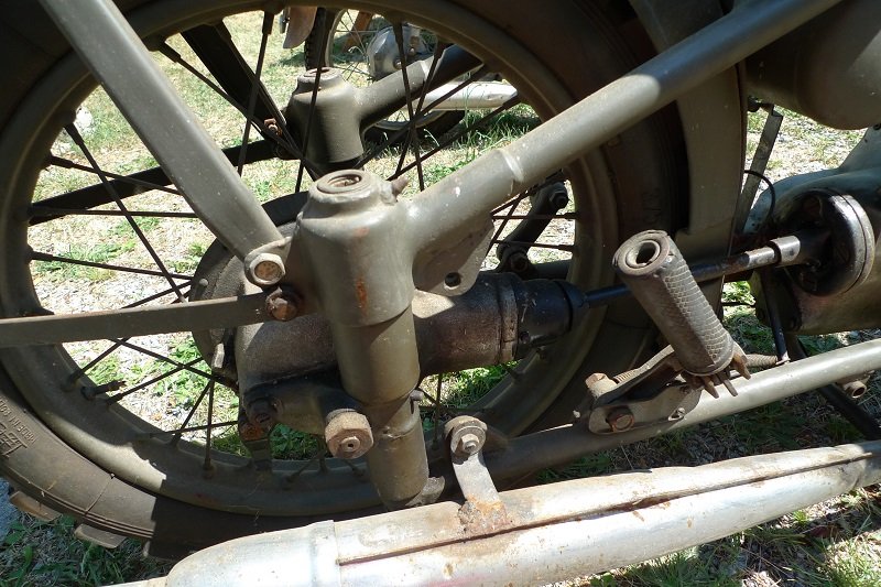

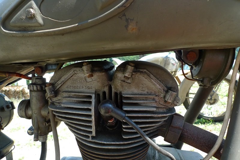

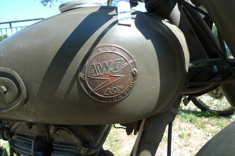

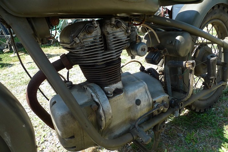

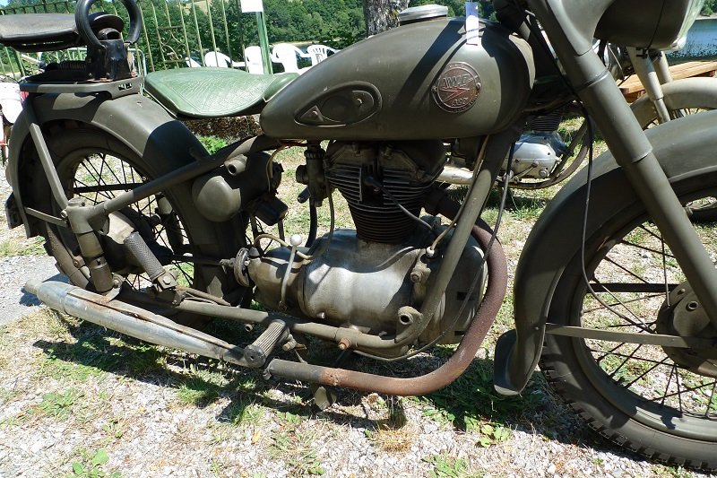

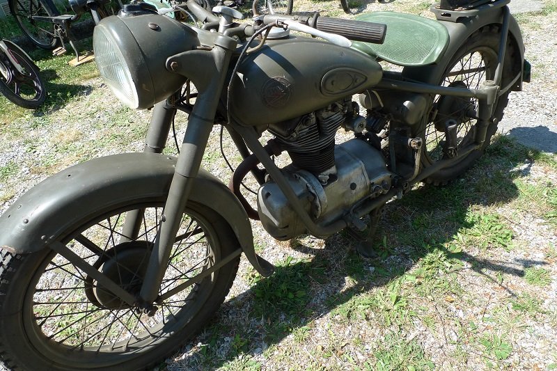

Çà y est, j'ai retrouvé les photos de l'AWO 425.
Prises lors d'une belle expo vélo, cyclomoteurs et motocyclettes en Août 2018 à Viam en Corrèze.
J'avais déjà présenté ces photos, mais comme cette machine est peu courante sous nos cieux, j'y remets :)
Y'a plus qu'à attendre celles de Chevalier Noir :ouiiin: :old:
