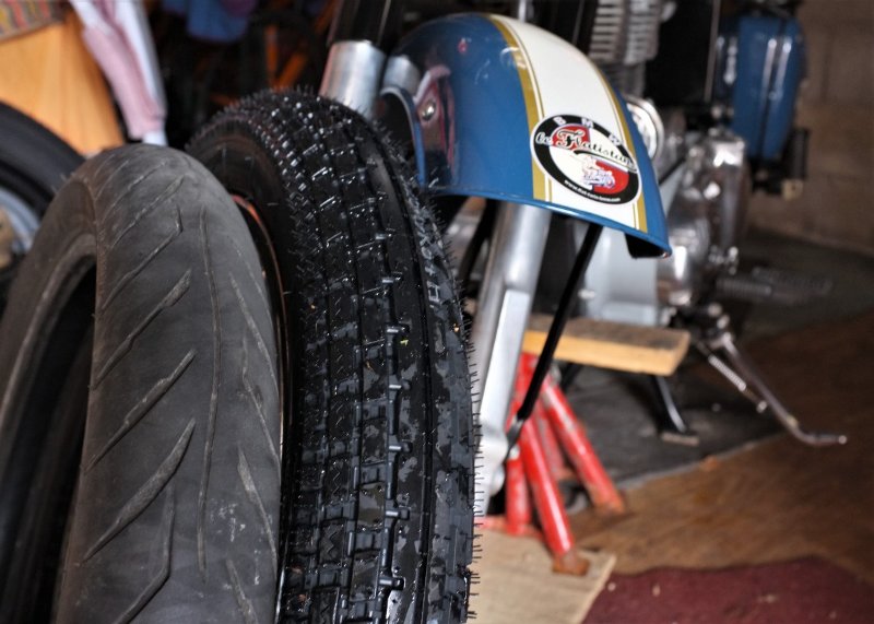

Je reviens sur les pneus, si c'est une utilisation principalement sur piste, il serait peut être judicieux de mettre des pneus mixte style trial, comme les HEIDENAU K67 par exemple. Ils se montent et passent sans problème devant et à l'arrière. Attention ils développes un peu plus car ils sont plus hauts que la monte d'origine, mais intéressant pour la garde au sol.. :super:
Ils sont excellents ces pneus!!

Pour info, j'avais monté des Heidenau K34 sur ma Classic, très faciles à mettre en place.
