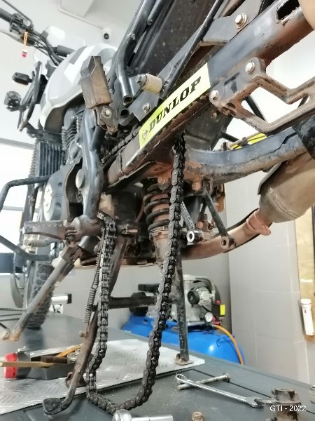

Alors apres une visite au concessionnaire de Phnom Penh pour la grosse revision, celle des 10'000kms avec une liste A4 de check vu l'etat des routes ici, bref je vous donne les infos concernant les chain tensioner.
En gros, normalement ya un gauche et un droit. On devrait normalement mettre les ergos en bas mais moi pas possible car l'usine m'a fournit 2 gauches ou 2 droits (je n'etais pas la quand ils ont appele l'usine en Inde).
Du coup, j'en ai un avec ergo en bas et l'autre en haut MAIS ce n'est pas grave doctor !!!
Voila la liste des points demande par Papa Gogo (c'est moi) et je peux dire ENCORE une fois que les mecanos y assurent dans ce workshop.
Here are my request:
1) change tires and check tube / replace if more than 2 holes
2) check bearing front / rear wheel
3) check and put on right place the chain tensionner (small lug UP or DOWN)
4) I miss one fuse, I took from spare. Please sell me one 25A
5) check the axle of rear shock absorber (rubber)
6) change oil + oil filter + air filter (I have one on stock)
7) When engine is hot and I am below 3000rpm, sometimes engine stalls (almost on off-road)
8 ) trip master is without light for more than 3 months now. News from RE about this? I inform you already in 11 October 2021
9) big noise near trip master (not the windshield), can compare please with another Himalayan. Maybe remove all front staff and check all nuts
10) I want to check with you my chain + front sprocket + rear sprocket before decide to change or not
11) timing chain noise (I sent you one video on 6 December 2021)
12) change spark plug
13) oil in front fork to check
14) do everything you have to do for Himalayan 10'000kms service
My bike should be tomorrow almost 9400kms.
Thanks and see you like 9:00AM
Papa Gogo from Kampot
Job is done, la becane ronronne et tourne comme une Rolex (je suis un Chti Suisse).

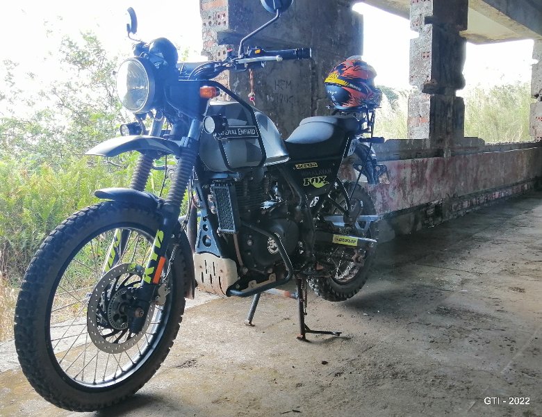

Pour le plaisir, voila les dernieres de la version Old School...
Un peu trop de tout terrain et voila le resultat...
Une sortie au Bokor vers Kampot...
Une sortie a Ream vers Sihanoukville...
Une sortie vers Kampong Trach en direction du Vietnam...
