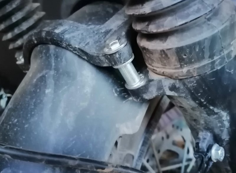

Et avec des pieces d'auto, une meuleuse et quelques visites dans les shops bien poussiereux de Kampot, j'ai pu monter mes spacers maison.
Bon, ca m'a coute une blinde, 5$ + 2500Riels soit moins de 6$, du coup je vais me retenir au bar et prendre qu'une dizaine de bieres a 1$ et que 2 ou 3 lady drink a 3$.

Faut que j'economise car bientot des D606 et je vais pouvoir enfin attaquer dans les chemins...
