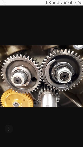

C'est très intéressant, en revanche, on a vite le mal de mer ! Je me pose une question : quand il retire un des pignons pour nous montrer la came, est-ce que celle-ci peut être remise n'importe comment, ou bien, doit-on faire attention à sa position (ça conditionne l'ouverture de la soupape non ?) :mouais:
Ou, en d'autre terme, faut-il faire attention au calage de la came ?
Me suis-je bien fait comprendre ?
Tit34
Messages : 5391
Localisation : Mauriac (33)
Re: Bruits de poussoirs sur moteur UCE (EFI)
Messagepar Tit34 » 04 oct. 2018, 14:06
Normalement tu ne peux pas te tromper pour le calage puisque tout est pointé sur les pignons et sur l'arbre

Tit34 a écrit :Normalement tu ne peux pas te tromper pour le calage puisque tout est pointé sur les pignons et sur l'arbre
Y sont forts ces indiens . Y z'ont tout prévu.
