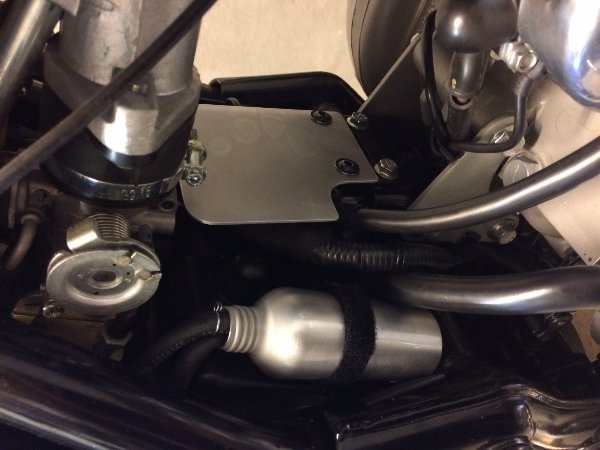

J'avais fait cela qui était beaucoup mieux que le baril noir du St Bernard d'origine juste derrière le cylindre.
Malheureusement était-ce la taille trop réduite du reniflard en alu que j'avais mis à la place par rapport au canister ou bien (et) une sonde quelque part qui plantait l'injection ?
Toujours est-il qu'une fois la moto bien chaude et arrêtée pour la faire repartir c'était la croix et la bannière.
Elle pétouillait pendant des Kms et des Kms... je pense que l'injection tentait de se re calibrer à chaque fois et c'était vraiment pénible.
Dis-moi si tu a trouvé une solution ou bien si ça ne se produit pas sur la tienne ?

J’ai suivi les conseils de Hitchcocks à qui j’ai posé la question : boucher le piquage sur l’injection (qui n’est qu’une prise de dépression pour faire fonctionner le canister) et tirer un tuyau qui va du piquage de mise à l’air libre sous le réservoir vers le bas de la moto, à l’ancienne.
Si ton piquage sur le corps d'injection était à l'air libre, même via la petite bonbonne en photo, je ne suis pas étonné que ça posait problème.
Maintenant comme je suis en chantier, je ne sais pas encore ce que ça donne. Je verrais bien...
C'est joli la plaque que tu avais installée pour cacher la tripaille à l'emplacement du canister :super:
Il faudrait que je confectionne un truc dans le genre...

Un bout de chute d’alu, si tu veux je peux vérifier si je l’ai encore ?
