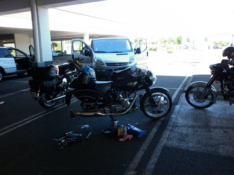

Je n'en ai pas chié tant que ça, car c'est au final l'ami Brendan qui s'est tapé le boulot.
J'avais les outils nécessaires au démontage de la roue, une chambre à air de rechange également.
Mais j'avais oublié les démonte-pneus ! :D
Heureusement, Andrébutor en avait dans ses sacoches. :mrgreen:
