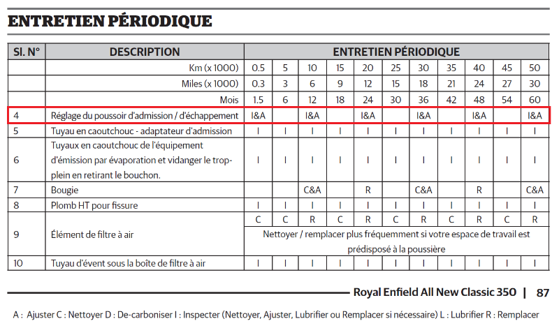

Messagepar Daniel78 » 10 nov. 2022, 11:50
Plus que des vidéos, c'est le tableau d'entretien prescrit par le constructeur qu'il faut regarder.
Obligatoire à 500 km.
Tableau d'entretien Classic 350.png (135.01 Kio) Vu 1790 fois

Re: Présentation : Big, "petit" nouveau
Messagepar Big » 11 nov. 2022, 11:45
Ha oui... là c'est clair. Me vlà bien...

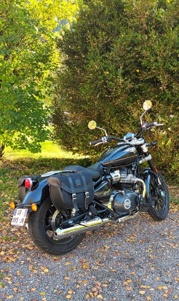

Messagepar Big » 21 oct. 2023, 11:12
Bon ben... j'ai craqué sur la 650 Super Meteor, et encore plus après son essai.
Super bécane. ❤️
Bientôt 1 mois que j'en ai pris possession. Un vrai bonheur après 1200 kms de balades sur les jolies routes du haut Doubs.
Je vais encore lui ajouter une bulle courte et elle sera telle que je la souhaitais.
