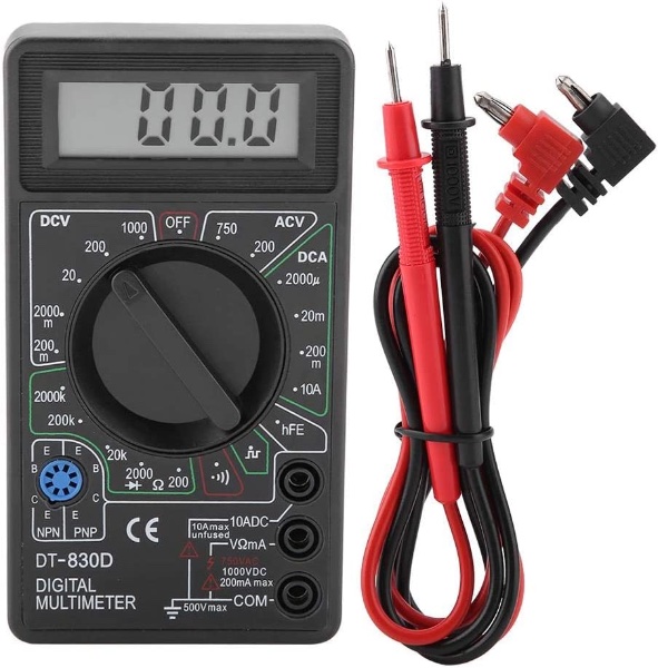

quand on fait beaucoup de route loin de chez soi, comme toi, il est utile d'emporter un multimètre électrique.
Un appareil comme ça :
J'ai exactement le même... ça ne coûte pas très cher, c'est peu encombrant et ce n'est pas compliqué à utiliser, même sans s'y connaître beaucoup en électricité et en mécanique. Suffit de savoir ce qu'est une une "tension", une "intensité" et une "résistance" et distinguer courant continu, courant alternatif, circuit "en série" ou circuit "en parallèle. Vraiment la base !
Ça permet de tester la tension (le voltage) aux bornes de la batterie, de voir si l'alternateur charge (en mode courant continu aux bornes de la batterie ou en courant alternatif en sortie d'alternateur, donc avant le redresseur-régulateur) et on peut détecter des pannes de fil coupé ou d'absence de masse avec la fonction ohmmètre qui mesure la "résistance" (y'a même un bipeur qui signale si le courant passe).
Dans ton cas, ça t'aurait servi en quelques minutes pour lire pour la tension aux bornes de ta batterie, t'indiquant à coup sûr qu'elle était en train de rendre l'âme. Le savoir ne répare pas la batterie, mais ça permet d'envisager ce qu'on va faire, si on continue, si on cherche un vendeur de batterie au plus tôt, si c'est le circuit de charge de la moto qui déconne, etc...
C'est d'autant plus indispensable quand on roule l'hiver (les batteries n'aiment pas le froid le froid) avec une moto moderne qui fonctionne avec un allumage et l'injection électronique et l'ABS. Quand la batterie est trop déchargée, ça peut mettre l'allumage en panne et en cascade, l'injection d'essence. Tu as pu rouler car ton alternateur débitait correctement une fois le que le moteur tournait, mais tu as eu de la chance qu'il accepte de démarrer avec une batterie à plat, c'est pas toujours le cas.
Achète-toi cet appareil, on te montrera comment s'en servir, c'est très simple. Et une fois que tu l'as, tu l'emporte à chaque longue virée. Et à l'atelier, ça sert tout le temps, ne serait-ce que pour savoir si ta batterie, après une longue immobilisation, à besoin d'une recharge complète...
Une batterie chargée indique 12,6 V. À 12,4 V, elle est à moitié déchargée, à 12,2 V, elle est quasiment à plat et en-dessous de 12 V, c'est le plat total : plus d'énergie ! Une tension correcte aux bornes de la batterie moteur tournant et feux allumés, c'est entre 13,6 V et 14 V... si ça ne dépasse pas 13 V voire moins ou si la tension chute d'un coup en mettant les phares ou en actionnant le klaxon, c'est sûrement un problème du circuit de charge (alternateur ou régulateur).
Pour ce qui est du ralenti, la première raison pour ne pas le descendre trop bas, c'est que la pompe à huile du moteur a aussi besoin d'un régime de rotation minimum pour que le moteur soit bien graissé et bien refroidi (c'est la circulation d'huile qui est le premier facteur de refroidissement, surtout sur ta moto dotée d'une réfrigérateur d'huile).
Voilà voilà camarade !
Pour avoir fait cet été l'expérience de la panne du circuit de charge, c'est en effet un outil à avoir avec soit sur de longues distances; dommage qu'il n'en existe pas des tous petits (qui ferait juste voltmètre continu et alternatif).
Je vérifie de temps en temps sur ma moto que tout va bien au niveau du circuit de charge (parce que c'est quand même pas drôle de se retrouver en panne sur le bord de la route). Je vérifie aussi les "capacités" de la batterie, elle était quand même descendue à 10V (j'avais peur qu'elle soit endommagée).
Le moteur (démarré avec tout juste 10V) fonctionnait mais il ne fallait surtout pas caler, par contre tout le reste ne fonctionnait presque pas (klaxon, ABS, clignotants faiblards, pas de plein phare, je ne sais même pas si le feu stop s'allumait).
En cas de batterie faiblarde, quelqu'un du Forum m'avait conseillé de déconnecter l'ampoule du phare (en roulant en plein jour). Je l'avais fait pour amener la moto au garage, c'est impressionnant ce que cette ampoule peut consommer en énergie: tout fonctionnait, sauf l'ABS qui déconnait un peu

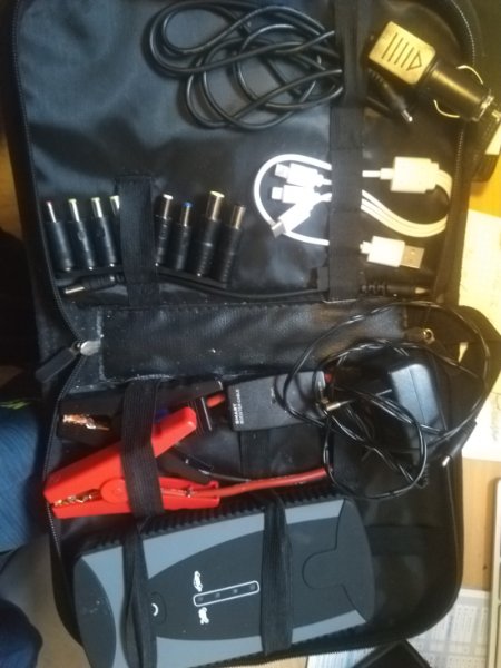

Sinon ça:
Acheté en promo chez Louis, charge tout et démarre même une voiture ( j'ai jamais fait l'essai).
+ lampe de poche :oué:

beb74 a écrit :...
Et permet de regarder un match sous la tente le soir :polom:
