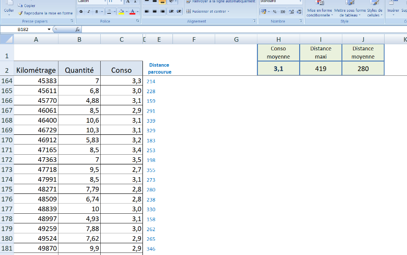

Je suis toujours étonné par ceux qui disent qu'ils consomment 1/2 litre/100 de moins avec du 98 plutôt qu'avec du 95 ou qui disent qu'ils font 50 bornes de moins sur un plein avec du SP95E10...
Ça fait plus de 20 ans que je note chaque plein de chacun de mes véhicules (motos et autos) dans un fichier excel, avec calcul de la conso et de la moyenne SUR LA DURÉE (ça ne sert à rien de tirer des conclusions de conso d'un plein à l'autre), et je n'ai jamais, mais vraiment jamais pu remarquer une baisse ou une augmentation de la conso liée au type de carburant.
Avec le 95E10 on consomme en théorie plus vu qu'il y a plus d'alcool moins énergétique dedans, mais cette différence doit être si faible qu'elle est noyée par d'autres facteurs comme le vent, la charge, la température, l'humeur du pilote, etc...
Aucune polémique la dedans, c'est juste ce que me disent les chiffres sur plus d'une dizaine de véhicules et sur 20 ans...
Roland
Quelle drôle d'idée ... ;)

filou a écrit :
Rollmops67 a écrit :.
Roland
Oui c'est vraiment une idée bizarre ... ;)
On devrait faire un concours des tableaux les plus utiles :LOL:
A plus !!
Michel.

Pifou a écrit :
Roland
Je crois que je suis encore plus atteint !! :woot:
Roland
