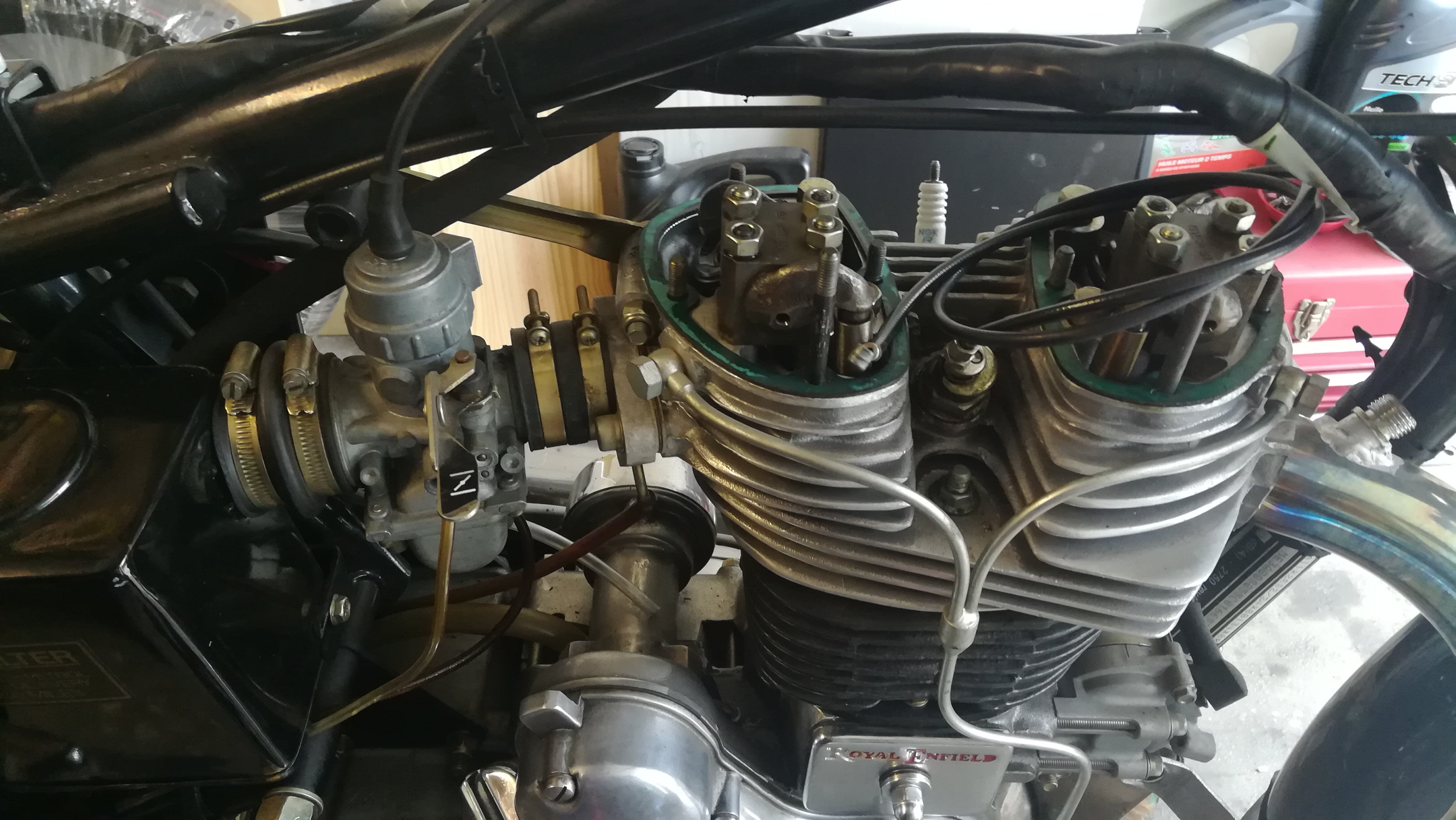

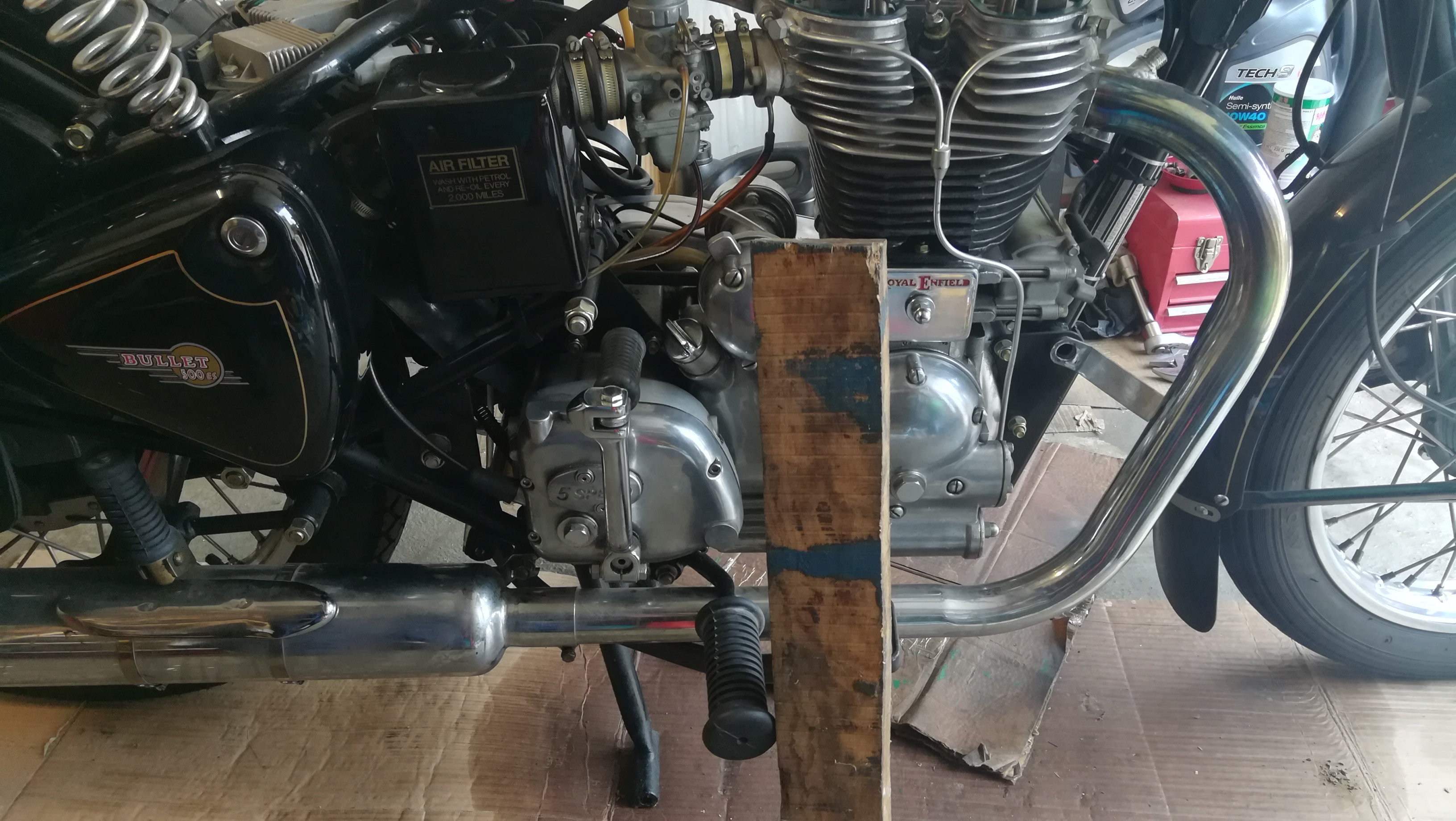

Donc, aujourd'hui à la maison, j'étais motivé, je commence..... Déjà 2 questions..
- pour retirer le pot ? j'ai déjà retirer le gros boulon devant ( voir photo). Maintenant est il préférable de retirer tout l'échappement ( une seule pièce)? ou bien, seulement la partie avant... mais ça a l'aire bien coincé à la jointure des 2 pièces d'échapemment.. ( j'ai déjà préparer le gros tasseau en chêne, pour cogner)
- pour retirer le carbu? a quel endroit est il préférable de le désolidariser de la chemise ? ( voir photo).. ( j'ai déjà ramener le câble du décompresseur sur le bloc).
Merci.
Merci.

J'oublai..... le petit tube, ( remonté d'huile), qui part du bas.. et qui vient se visser de part et d'autre de la chambre.... je démonte tout ? ou bien seulement les deux boulons du haut ?
Merci.

Tu peux laisser la pipe alu du carbu sur la culasse dans un premier temps: tu n'as donc qu'à desserrer le serflex le plus près le la culasse et sortir le carburateur;
Il vaut mieux enlever la pipe "Y" d'alimentation en huile des culbuteurs: dévisser les vis des banjos et la vis de fixation sur le raccord vissé dans le carter (avec 2 clés: une pour dévisser l'écrou de la pipe, l'autre pour immobiliser le raccord = qu'il ne se dévisse pas);
L'échappement: tu dois ôter toutes les fixations au cadre, tu peux laisser le pot raccordé au tube.

le tube d'échappement est juste emmanché dans son embouchure sur la culasse. Tu déposes toutes les fixations tenant l'ensemble tube + silencieux et tu désemmanches l'ensemble de la culasse. Tu désaccouplera les deux éléments après, à l'établi... mets-y du dégrippant en attendant.
Tu déposes le carbu (t'auras plus de place ensuite). Vide le carbu en déposant sa vis bouchon sous la cuve. Avant de déposer le carbu, tu dévisses la molette-vis du dessus et tu tires doucement l'ensemble câble/boisseau que tu peux laisser pendouiller au bout du câble, sur la moto. Emballe le boisseau dans un gros chiffon ou un manchon de carton, pour ne pas le risquer de le déformer en cas de choc pour le laisser sur la moto.
Tu déposes les boîtiers de culbuteurs complets : je te conseille de mettre les ensemble rangés dans des enveloppes kraft sur lesquelles tu inscris au feutre ce que tu mets dedans : les pièces et les écrous, rondelles avec leur nombre. Ainsi, une enveloppe pour le culbuteur d'échappement et sa visserie complète, une autre pour le culbuteur d'admission, etc...
Tu enlève, par le haut, les deux tiges de culbuteurs et zou, toutes les deux dans une enveloppe.
Tu déposes les deux vis banjo d'injection d'huile (l'extrémité du tube capillaire en Y) avec leurs rondelles, et zou, une enveloppe par vis et ses rondelles. Attention, le tube en Y est fragile : maintenir le banjo fortement à la main lors du desserrage de sa vis.
Tu peux laisser l'embase du tube capillaire vissé sur le bloc-moteur, y'a qu'à l'écarter gentiment pour dégager l'espace.
Ensuite, tu déposes tes écrous-bouchons de goujons de culasse : tu peux les frapper doucement sur le dessus juste avant, pour faire vibrer les filets, ça peut aider au déblocage. Là aussi, repérage minutieux et dépose des éléments dans des enveloppes. Il se peut que les écrous-bouchons emmènent leur goujon avec eux : c'est pas grave, suffit ensuite de les désaccoupler à l'étau, tu les remettras en place après.
Là, normalement, la culasse peut être levée de ses goujons : frappe doucement, vers le haut, avec une cale en bois sous l'embouchure de l'orifice d'échappement et, alternativement, sous la fonderie sous le conduit d'admission. Ne jamais tenter de faire levier au plan de joint de la culasse avec un tournevis, ne pas prendre appui sur les ailettes qui tordent ou cassent.
