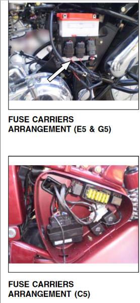

Si fusible claqué enlever l'écu puis changer le fusible hs je pense que l'on doit avoir pompe feux voyants ok
Re: Inversion de polarité
Messagepar mimi.lulu » 29 juin 2023, 18:59
Sur l'EFI, les fusibles sont côté gauche quand on retire le carter (3 si mon souvenir est bon).
Mais il y en a encore un qui est caché derrière ces fusibles, en haut à droite du carter, à retirer par l'intérieur comme les autres fusibles. C'est peut être celui-ci qui est en panne.

mimi.lulu a écrit :Sur l'EFI, les fusibles sont côté gauche quand on retire le carter (3 si mon souvenir est bon).
Ça dépend des EFI : ;)

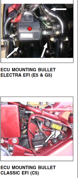

Sur les Himalayan 411 EFI, Meteor 350 EFI, Hunter 350 EFI, Interceptor 650 EFI ou autre Super Meteor 650 EFI, je ne sais pas.
KetchupPasDeCalais semble avoir une Classic 500 de 2016.
Et sur les Electra 500 EFI ou Bullet Standard 500 EFI, ça semble encore différent des Classic 500 EFI.
Fusibles E5-G5 et C5.png (251.18 Kio) Vu 1414 fois
ECU E5-G5 et C5.png (216.13 Kio) Vu 1414 fois
