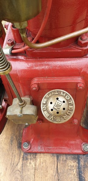

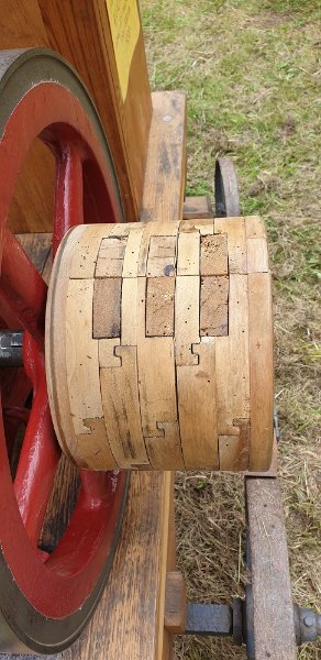

Messagepar Limobull » 28 mai 2024, 18:21

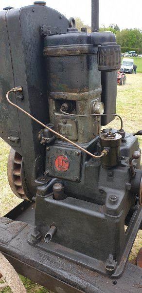

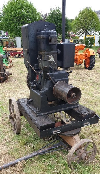

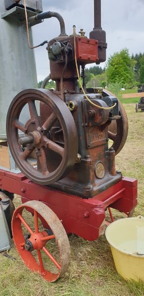

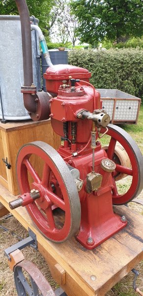

Il y a 2 semaines se tenait un petit VG local agrémenté d'une belle présentation de moteurs fixes des années trente. Tous étaient présentés en fonctionnement et c'était marrant de les voir danser sur place. Rien à voir avec ma Bullet bien que certains avaient la même cylindrée, mais en très longue course. Je vous mets quelques photos mais j'en ai d'autres sous le coude si y'en a qui veulent en voir plus... :) :old:

Les deux premières concernent un moteur Diesel deux temps à pistons opposés CLM.

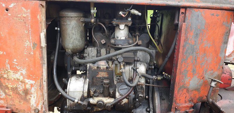

Voui il y a un vilebrequin en haut et l'autre en bas et la bougie au milieu.Pas de vibrations,
comme sur le moteur MAP diesel.

Le MAP était une masturbation de cervelle avec ses dix articulations de bielles par cylindre, soit vingt articulations pour les moteurs montés sur des tracteurs.
MAP était la Manufacture d'Armes de Paris (un peu après la seconde guerre).

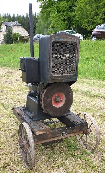

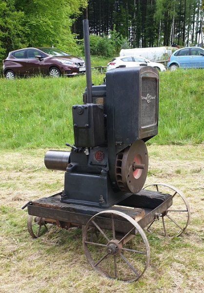

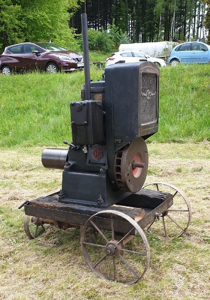

Du coup je mets quelques photos complémentaires de ce moteur bi-cylindres original :old:
Messages : 25858
Re: Y'a pas que des moteurs qui roulent...
Messagepar JacquesD » 29 mai 2024, 16:19
Ce moteur, bien que possédant deux pistons, est un monocylindre.
Deux pistons par cylindre qui foncent l'un sur l'autre sans ce toucher, (s'ils se touchent, c'est la cata).
:D

JacquesD a écrit :Ce moteur, bien que possédant deux pistons, est un monocylindre.
Deux pistons par cylindre qui foncent l'un sur l'autre sans ce toucher, (s'ils se touchent, c'est la cata). :D :chapo:
Bonsoir Jacques et merci pour tes commentaires techniques sur ces moteurs stationnaires :super:
Concernant le CLM que tu décris comme étant doté de 2 pistons opposés se déplaçant dans un même cylindre rallongé, j'ai du mal à comprendre où se trouve le carter d'embiellage supérieur. Rien ne laisse voir qu'il y en ait un... Je vais chercher sur nénette si j'y trouve une explication avec un bel éclaté :)

Non, il n'y a pas d'embiellage supérieur, juste deux bielles.La pompe de balayage, c'est parce que ç'est un
diesel deux temps, comme les Hanomag.
Je voyais ces moteurs en miettes chez Boutet, le rectifieur de Limoges, mais n'ai jamais bossé dessus (c'est pour
ça que je pensais qu'il y avait aussi un embiellage en haut du moteur)

Le moteur de ce type avec deux vilebrequins était monté sur des avions, peut-être sur d'autres véhicules, mais je ne me souviens pas d'avoir lu quoi que ce soit à ce propos.
Je sais que ce moteur (tel que tu l'as photographié), a aussi été monté sur une carcasse de camion pour faire les livraisons en ville (dans les années 58/60). Ce truc empestait (comme beaucoup de moteurs deux temps), le bruit était celui d'un moteur tournant au double de tours minutes (puisque une explosion à chaque tour).
Il tournait toujours au même régime tant en faisant avancer le camion qu'en tournant sur place durant que le chauffeur livrait ses colis.
Lorsque ce camion a disparu des rues d'Agen, personne ne s'en est plaint.
