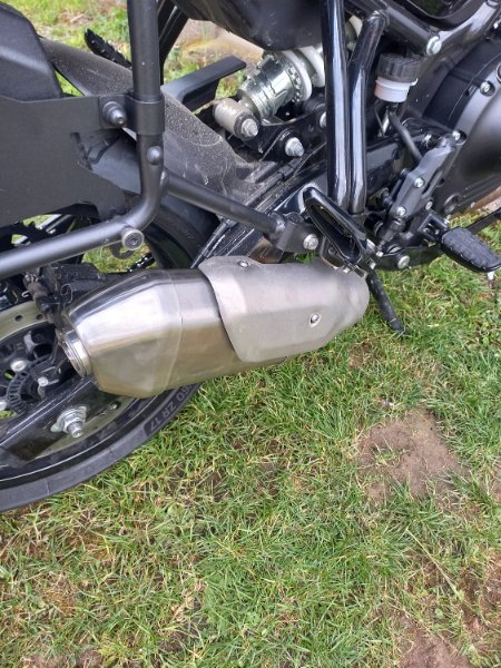

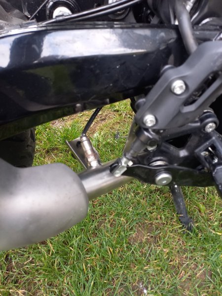

Re: Guerrilla 450 - accessoirisation
Ce soir, j'ai monté un tube décata :
Et un silenceux :
C'est du Powerage (made in India), plutôt bien fini et plug and play.
Le son claque un peu plus et est plus grave.
Pas fait d'essai routier, on verra demain.
