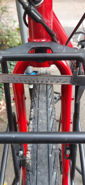

Et regardes si t'as pas une tension avec le porte-bagage AV... si ça se trouve, c'est lui qui est en tension et qui tire sur la fourche.
Démonte-le !

Tout est démonté, mais il fait nuit,
Je kle retournerais pour faire plaisir a marco
C est l axe se serrage qui m'interpelle.... on dirait que suivant comment il est mis, comment on serre, ca joue sur la roue
La suite demain
La suite demain
Pourrais tu préciser? Il n'y a pas 36000 façons de fermer l'axe de serrage. En position fermée, la manette doit être dirigée vers l'arrière , courbure vers l'intérieur, comme sur la photo postée par Daniel78 page 2 de ce post. Mais tout ceci, Fab, tu le sais. Par contre ce qui ne se voit pas sur la photo c'est que, pour des raisons de sécurité afin d'éviter que la roue ne tombe en cas d'ouverture de la manette, les pattes de la fourche peuvent présenter un petit ergot formant une légère protubérance laquelle va retenir l'axe de serrage en cas d'ouverture intempestive ou de serrage insuffisant .
