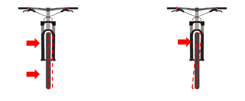

Ce qui n'est toujours pas clair pour moi.
Tu observes le premier cas (à gauche), ou le second (à droite) ?
Vélo Fab.png (51.63 Kio) Vu 2482 fois
