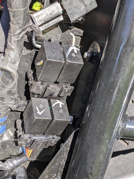

Suite à mes coupures moteur intempestives (et à répétition) lors de l'automnale en Catalogne, je me suis penché sur les dits (non pas dix... y'en a seulement 4) relais tout d'abord pour enlever le surplus de graisse dans un premier temps !
Mais cela n'a pas suffit, des coupures s'étant encore manifestées suite à ce nettoyage. Le diagnostic fait par le concessionnaire a été de changer 1 relais, celui de la pompe à essence ce qui semble, à ce jour avoir été efficace. :)
Oui mais voilà, c'est lequel parmi les 4 ? :mouais: Beau chercher dans la doc technique, rien trouvé, les relais ne sont pas identifiés.
Localisation : Ils sont sous le cache gauche, à proximité du filtre à air et de la batterie.
Après diverses recherches tant sur le Forum que sur Internet urbi et orbi, miracle je trouve un post d'Halifax içi même qui dit :
"Je viens de retrouver la disposition des relais :
en haut à gauche le principal, à droite le démarreur.
En bas à gauche accessoires et à droite pompe à essence."

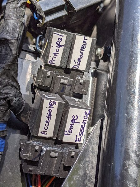

C'est effectivement celui en bas à droite qui a été changé sur mon Interceptor (pompe à essence). Donc après étiquetage ça donne ça :
NB : Il semble que le 3ème, celui dit "accessoires" puisse servir de spare, en dépannage en cas de panne au bord de la route. Bon à savoir. :super:

JD92 a écrit :Donc après étiquetage ça donne ça :
s
C'est une très bonne idée de les avoir étiquetés, mais il faudrait aussi mettre un étiquetage (ou un simple point de couleur par exemple) sur les supports correspondants, pour faciliter un dépannage futur où tu aurais intervertis des relais pour faire des essais.

A noter que les versions euro5 n'ont plus que 3 relais à cet endroit.
Mais ne disposant pas du schéma électrique, je ne saurais dire lequel n'existe plus...

Rollmops67 a écrit :A noter que les versions euro5 n'ont plus que 3 relais à cet endroit.
Roland
Celui marqué accessoire ! Il y a la place pour un de rechange :)
Roland
D'après ce que j'ai vu (même couleur de fil rouge sur la prise accessoire dans le phare que sur l'un des relais, je ne me rappelle plus lequel) le relais accessoires existerait encore. Mais bon, sans schéma pas de certitude...
