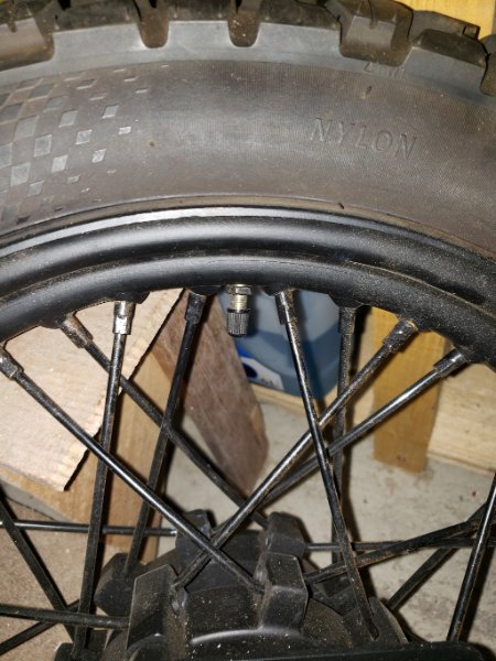

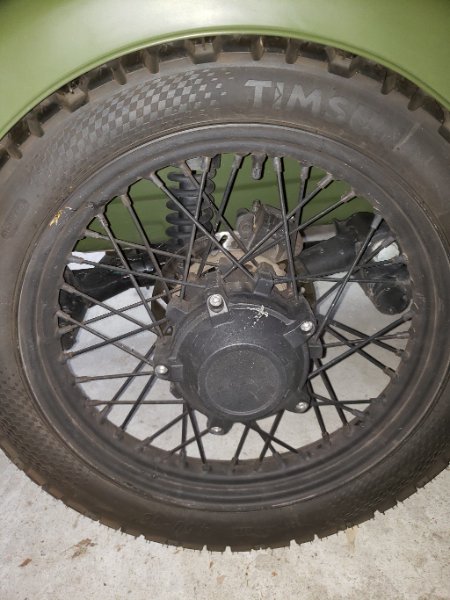

druid a écrit :
Pour info, sur ma chinoiserie, homologuée, les jantes sont de type tube avec préparation résine d'un fond de jante "d'origine" et montées en tubeless "d'origine". :)
Et t'es vraiment sûr et certain qu'il n'y a pas de chambre à air dans les pneus ?
J'ai fait démonter le pneu de la roue de secours qui elle est livrée avec chambre à air pour mettre le pneu sur la roue du panier et j'ai changer le pneu avant et arrière en même temps.
J'ai vu l'intérieur des jantes et, pour celles du panier et des roues avant et arrière, elles ont été en apparence enduite d'une matière noire que j'apparente à un genre de résine très très légèrement caoutchouteuse. Les fonds de jantes en sont recouverts sans qu'aucune tête de rayon ne soit visible.
je confirme qu'il y avait bien une chambre à air dans la roue de secours avec une jante type tube classique mais absence de chambre à air dans les trois autres.
Je suis affirmatif car j'étais sur place avec le mécano curieux que j'étais de voir le système adopté par le constructeur pour transformer une jante type tube en tubeless avec homologation européenne. Je dois dire que j'ai été bluffé par la qualité de la réalisation.
Il n'y a aucune différence entre la jante de la roue de secours et les trois autres si ce n'est ce fond de jante rajouté. :)

Alain023 a écrit :....je confirme qu'il y avait bien une chambre à air dans la roue de secours avec une jante type tube classique mais absence de chambre à air dans les trois autres.
Je suis affirmatif car j'étais sur place avec le mécano curieux que j'étais de voir le système adopté par le constructeur pour transformer une jante type tube en tubeless avec homologation européenne...
Au vu de certains commentaires, tu prends donc des risques inconsidérés en roulant avec des jantes à rayons étanchéifiées. :036:

Pourquoi des risques "inconsidérés"?
Le risque c'est d'étancheifier n'importe comment une jante au profil pas prévu pour un tubeless.cest tout.
Ensuite, un risque n'est pas un danger. .
C'est une probabilité de danger...
Je me souviens avoir démonté un pneu usé sur la moto d'un client qui avait monté un pneu tube type, sans chambre, sur la jante tubeless d'une 600 XLRM et n'avait pas eu de pépin.

ligérien a écrit :Quand tu casse un rayon, faut refaire l'étanchéité après son remplacement ?
Quand un rayon casse, sauf si il est pété au raz de la jante avec son écrou, il n'est pas nécessaire de démonter le pneu pour le changer.
et puis si tu contrôles régulièrement le serrage de tes rayons tu limites pas les risques de casse. ;)
Faut quand même remonter l'écrou dans la jante pour le faire prendre sur le rayon non :mouais:
Sur ces jantes à rayons coudés, tu es obligé de rentrer l'écrou dans son logement pour avoir le dégagement nécessaire pour aligner le rayon avec l'alésage de la tête.
Et donc, exit le revêtement d'étanchéité.
Sur le système Bartubeless on découpe le mastic au niveau du rayon et on rebouche avec le produit fourni par eux. Ca peut être le même procédé ici.
