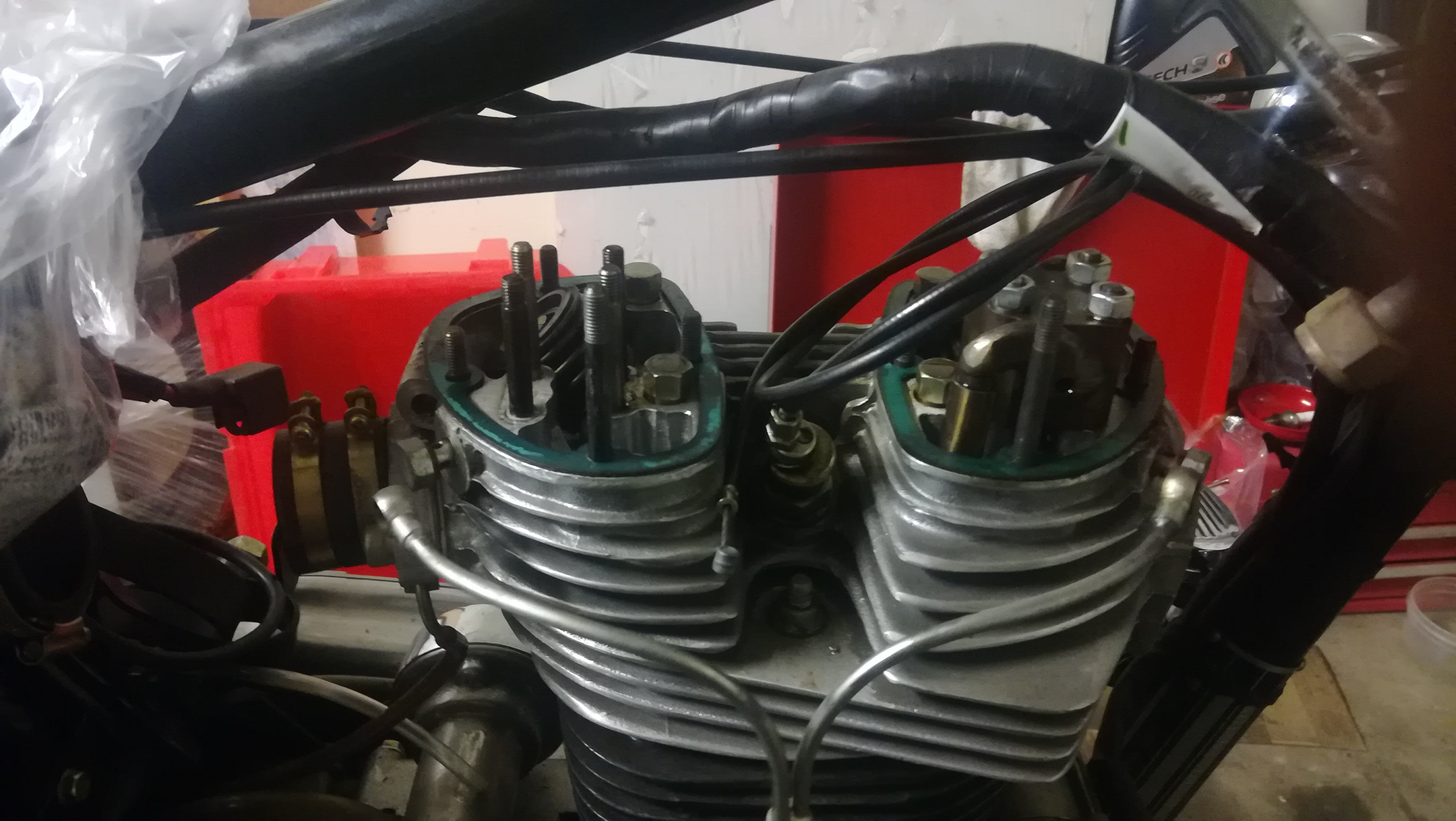

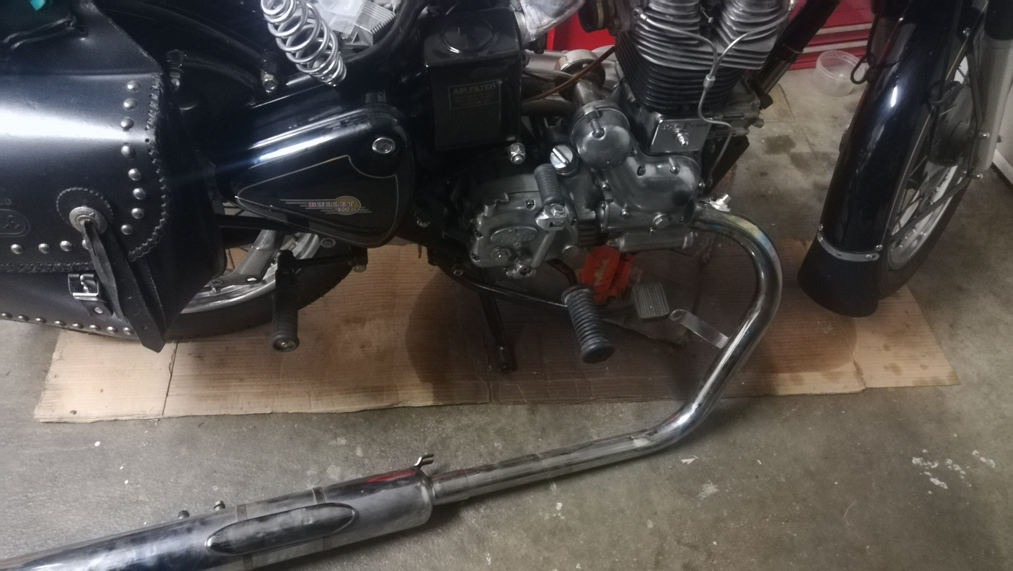

- j'ai tapoté, puis "cogné" délicatement, fait levier avec un gros tournevis .... : la soupape en défaut ne revient pas a sa place d'origine ( je peux l'enfoncer, mais se remets a sa place, de blocage)
- donc j'ai continué le démontage, pour extraire la culasse : séparé le tube en Y, de remonté d'huile, sortie le caburateur , (en lassant le schmilblique attaché au cable de gaz, protégé dans un sac plastic), sortie le pot et l’échappement .( voir les 2 photos).
- prochaine étape : j’enlève, les boulons/vis, pour extraire la culasse. ( ce sont bien 6 boulons/vis a extraire ? ) .
C'est là ou tout le monde m'attend .... :rou: .... j'ai compris 2 méthodes : on cogne avec une cale bois sous la sortie d'échappement et admission carbu..... ou les tiges filetés ( dont je n'ai pas encore compris la manière de faire).
Ce sera surement vendredi 18..
Bonne après midi a tous.
Encore Merci.

pimentel a écrit :...prochaine étape : j’enlève, les boulons/vis, pour extraire la culasse. ( ce sont bien 6 boulons/vis a extraire ? ) .
C'est là ou tout le monde m'attend .... :rou: .... j'ai compris 2 méthodes : on cogne avec une cale bois sous la sortie d'échappement et admission carbu..... ou les tiges filetés ( dont je n'ai pas encore compris la manière de faire)....
Un goujon, c'est une tige filetée (empreinte mâle) à ses deux extrémités qui permet un assemblage d'éléments superposés... le goujon est vissé fortement, de manière "fixe" dans un fond de carter et il est refermé par un écrou qui plaque l’élément rapporté.
Un écrou, c'est la pièce à filetage femelle qui s'assemble sur un goujon ou une vis.
Une vis, c'est une tige filetée (mâle), à tête de tournevis, ou 6 pans hexagonaux, ou carrée, ou à empreinte hexagonale femelle (type BTR)...
Un "boulon", c'est l'ensemble vis+écrou.
Ta culasse est enfilée le long des goujons vissés dans les deux demi-carters du bloc moteur et fixée par des écrous dits "borgnes" (non débouchant) qui forment bouchons.
Tapoter sec (dur, mais pas fortement) les écrous-bouchons est juste une astuce qui permet parfois, de décoller les filetages et facilite le dévissage et la désolidarisation de l'écrou-bouchon de son goujon.
Dans ton cas, tu dévisses et enlève d'abord tous les écrous-bouchons à tête hexagonales et ensuite, tu essayes de décoller la culasse en tapant (avec une cale en bois interposée, doux mais assez fort) sous les orifices admission et échappement, là où il y a de la matière qui ne risque pas de se déformer, à condition toutefois de ne pas taper comme une brute.
Dévisse les six écrous alternativement, pas à pas, pour équilibrer les efforts de décompression mécanique des goujons... un 8è de tour par écrou et selon un "plan" imaginaire dit "en croix" : c'est-à-dire en manœuvrant alternativement chaque écrou le plus opposé du précédent, au plus éloigné... comme si tu allais, sur un cadran horaire, de 2 h à 7 h, de 4 h à 10 h, de 6 h à midi, ainsi de suite, progressivement.
Il y a quatre écrous de goujons en haut de la culasse, quasiment sous les boîtiers de culbuteurs qu'il faut déposer totalement préalablement et deux écrous de culasse respectivement chacun près du décompresseur d'un côté et de la bougie de l'autre.
Tu commences par les plus éloignés et tu reviens vers le centre, ainsi de suite.

pimentel a écrit :j'ai tapoté, puis "cogné" délicatement, fait levier avec un gros tournevis .... : la soupape en défaut ne revient pas a sa place d'origine ( je peux l'enfoncer, mais se remets a sa place, de blocage)
Tu avais une chance sur deux qu'elle ne soit que juste grippée, là, d'après ta description, ton piston a du rencontrer un peu durement ta soupape. :sorry:

Suggestion bête:
As tu pensé à pulvériser du WD40 le long de la queue de soupape?
Par ailleurs tu as ‘tapoté ‘ vers le bas j’imagine.
As tu fait de même vers le haut? Moins pratique mais c’est à la levée de soupape que ça coince dirait on.
Sinon le démontage se fait bien... Il faut du temps ou de l’expérience ou de la chance. Je suis dans le dernier cas.
Messages : 13805
Re: Bullet 500 fonte : Kick bloqué
Messagepar Marco » 17 déc. 2020, 02:06
Toubabous a écrit :...
As tu fait de même vers le haut? Moins pratique mais c’est à la levée de soupape que ça coince dirait on...
Heu, plutôt au "retrait"... la "levée de la soupape", c'est quand elle s'ouvre, donc, sur nos moteur, physiquement, c'est quand elle descend vers le bas : c'est la "levée", l'ouverture.
Le "retrait", c'est quand elle se referme (donc qu'elle remonte dans son guide).
Le fait de tapoter, de donner des petits chocs vibratoires, ça aurait pu dégripper si le grippage est juste dû à un "gommage", la force du ressort faisant le reste pour rappeler la soupape à la fermeture.
Au départ, peut-être n'y a t-il eu qu'un grippage mineur, mais si le piston à cogné la soupape ouverte, ça a pu la tordre et là, elle ne se refermera pas.
Rappelons-nous les circonstances de départ : démarrage au démarreur, le moteur se bloque, puis pression sur le kick, mais moteur toujours bloqué. Donc, l'éventualité que la soupape soit endommagée (voire même que le piston se soit planté dedans) est assez probable.
A ce stade, seul le déculassage permettra donc de mesurer les dégâts éventuels.

Pimentel nous à pas dit si sa mob démarrai facile avant , si il à roulé avec ; si elle démarrai facile , donc un calage bien fait , on peu p'tét exclure que le piston ai tapé la soupape non ?
Par contre peut être un guide mal posé , les coupelles , ou tige mal posé en bas ( je ne connais pas les moteurs fonte , mais le principe reste à peut près le même non ? )
Si c'est arrivé à l'arrêt , moteur au ralenti , p'tét un soucis de pompe à huile puisque tout semble bloqué ?
Mais toute façon , bricoler culasse posé çà fera rien de bon ...mon avis

Moteur étant resté longtemps à l'arrêt, et sans doute, sans avoir pris la précaution de le laisser en position point mort haut.
La soupape a du se gripper, et lors du coup de démarreur, le piston a fait la bise à la soupape.
Faut déculasser pour voir l'étendue des dégâts.
