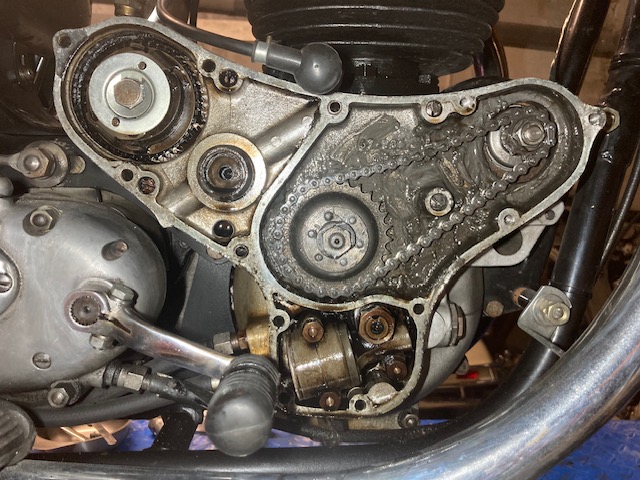

Ouverture du carter de distribution sur l’A10.
La chaîne de la dynamo est grasse, mais également un sacré dépôt de vieille huile sur la pompe à huile ce qui donne une idée pour la suite…
Pour vérifier le jeu du vilebrequin, j’imagine qu’il faut tomber ce premier carter, en démontant la pompe à huile et l’entraînement de la dynamo?
Me manque une bonne revue technique à la japonaise :mrgreen:

Le bout du vilo, c'est le bazar qui entraîne ta pompe à huile.

Merci Jacky, je pensais qu’il fallait atteindre le pignon de distribution pour vérifier le jeu.

En poussant le bout du vilo avec une cale en bois, tu peux sentir le jeu longitudinal ou axial.
Si il n'y en a pas, t'inquiètes pas. Un peu de jeu longitudinal est admissible.
Ce qu'il faut savoir, avec ce moteur, c'est que la portée droite du vilo se fait sur une bague en bronze dont le jeu nominal avec la soie de vilo détermine également la pression d'huile. Quand la bague prend du jeu, la pression chute et peut entrainer une rupture du film d'huile, entrainant une usure plus rapide de la bague.
Si ça se mesure évidemment sur un moteur démonté, ça se sent aussi car le vilo se met à vibrer puisque sa portée droite est plus lâche.
Alors si tu ne sens pas de jeu au bout de la soie de vilo, après l'entrainement de la pompe à huile et que ton moteur est doux en fonctionnement, qu'il ne vibre pas, c'est que c'est bon.
Faut faire des vidanges fréquentes, certains préconisent l'utilisation d'huile monograde 50, mais je pense que de la 20 W 50 minérale ordinaire convient aussi.
C'est un moteur à volants lourds, c'est fait pour tourner pas trop vite, faut utiliser son inertie et ne jamais le pousser dans les tours.
Faut pas trop stresser non plus : tant que le moteur ne cogne pas et ne vibre pas, suffit de rouler sans forcer.
Ces moteurs ont une technologie des années trente, issues de monocylindres dédoublés en twins et chercher à les améliorer ne sert à rien : plus on en fait, plus faut en faire, les soi-disant améliorations d'un côté fragilisant le reste qu'on n'a pas touché et qui était avant protégé par la fragilité de ce qu'on vient de renforcer.
Les BSA qui marchent le mieux sont celles qui roulent souvent, régulièrement, au moins trente bornes par semaine et avec lesquelles il ne faut pas chercher à rouler vite.
C'est pas pour rien si ces motos étaient de bonnes motos de tourisme à rythme pépère et c'e'st pas pour rien qu'elles ont disparu à l'arrivée des japonaises, ni si les "sportifs" préféraient les Triumph aux moteurs plus vifs.
Profite de ta moto telle qu'elle est, tant qu'elle fonctionne bien et ne te prend pas la tête. Plus on les bricole, plus elles sont fragiles.
Y'en a qui dépensent des fortunes à ouvrir leurs moteurs, y adapter un roulement à la place de la bague en bronze (ce qui fragilise la soie de vilo puisqu'il faut l'affiner), qui montent des allumages électroniques à la place de la magnéto, qui les passent en 12 V, etc...
Résultat, ils sont plus souvent à l'atelier que sur la route.

Bonne nouvelle, je ne sens pas de jeu ni axial ni longitudinale avec la pompe à huile en place et en roulant, pas de vibration excessive.
Par contre je me pose tout de même des questions sur l’épurateur qui n’a pas du voir un rayon de soleil depuis bien longtemps et qui doit être bien crade.

Si tu n'as pas de jeu et que le moteur ne vibre pas, c'est que l'huile arrive... donc, l'épurateur n'est pas bouché.
Si tu veux le nettoyer, faut tout démonter... et en ouvrant, t'auras envie de remettre à neuf tel ou tel truc et tu vas surtout déséquilibrer un moteur qui fonctionne bien. Et comme tu vas le donner à faire, ça va prendre des mois et te coûter aussi cher au final que ce que tu as dépensé pour acheter cette moto.
Ton moteur a déjà été certainement refait, au moins une fois... l'épurateur a dû être fait, essaie de te renseigner.
Autrefois, les épurateurs finissaient par se boucher car les huiles n'étaient pas détergentes, que les vidanges n'étaient pas faites à temps, etc... aujourd'hui, avec les huiles modernes et un usage loisirs, t'as le temps de voir venir.
Ici, il n'y a que des gars comme Yvesmetz, Biloutte, Jivaro ou Jacky qui savent rénover ces moteurs : ils savent où trouver les pièces, ils ont l'outillage adéquat, l'expérience et des tas de chantier en cours.
Roule !
