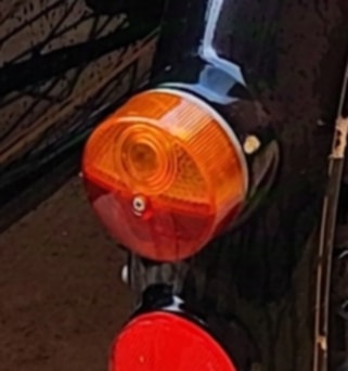

gillot a écrit :
fab le motard a écrit :Si tu dois avoir un feu arrière sur le panier
Oui, ça me paraissait bizarre aussi ! Il faut que je trouve un feu arrière avec les 3 fonctions. diametre 80mm..... pas simple a trouver !
Tu trouveras ça facilement dans le matériel agricole.

Si seulement, mais j'ai regardé, les seuls feux arriëre à 3 fonctions que j'ai trouvé font 140mm de diamètre ....
Je pense que ça a dû être homologué comme ça... bizarre.
Pour palier à ce problème, je vais mettre une resistance sur l'arrivée de veille pour que l'ampoule du frein éclaire moins fort, ça devrait faire l'affaire.

J'ai eu un attelage Bullet+Black Pearl pendant plusieurs années et il était, d'origine, équipé d'un feu arrière trois fonctions (veilleuse, clignotant et frein) sur le garde-boue du panier. Dans le cas contraire il n'aurait pas pu être homologué.
Il est surprenant que le tien ne le soit pas; as-tu vérifié que l'ampoule qui sert au frein a bien deux filaments (un pour la veilleuse et un pour le frein) ? Je crois me rappeler avoir changé une ampoule à deux filaments sur le mien, mais ma mémoire me fait peut-être défaut.

Captain Bertie a écrit :Bonjour Gillot,
Ceci dit j'ai cherché, ce matin, dans mon garage s'il ne me restait pas un feu de ce type car je me souviens avoir cassé le cabochon en plastique de celui d'origine et l'avoir remplacé par un neuf, de même type, trouvé sur un site de pièces détachées pour tracteurs et remorques agricoles; hélas je n'ai retrouvé ni le feu cassé ni le site mais je pense que Gene-Vincent BURDET, d'Alternative Sidecar, devrait pouvoir te fournir ce que tu cherches : https://www.alternative-sidecar.com/ . N'hésite pas à lui envoyer un e-mail ou à lui téléphoner lundi.
Vive la Bullet et vive le sidecar !
CB
Interressant !
Cependant je n'ai pas vu deux connexions sur l'ampoule, donc même en mettant une ampoule a double filament, je pense pas que ça change grand chose. Je regarderais mieux quand j'aurais 2 minutes.
Mais merci pour ton info.
Mon feu c'est ça : Et j'ai trouvé le même sur le web, mais ils indiquent que deux fonctions.

J'ai le même sur mon sidecar et c'est bien avec les 3 fonctions!
Je ne le trouve plus sur l'internet, mais il y a ceci chez Louis, mais pas de clignotant?
http://www.louis.fr/fr/feu-arriere-a-le ... r=10037579
CB
je confirme le fait qu'il y a 1 ampoule à 2 filaments ( feu ar et stop ) plus 1 pour le cligno sur la Black Pearl
( je rajoute que c'est moi qui le conduit , ce fameux side car qui affiche plus de 70.000 km au compteur :super:
attention aux branchements , j'ai du le refaire , il y avait embrouille avec la masse

J'ai aussi possèdé un Black Pearl. Le feu arrière est de marque JOKON. difficile à trouver de nos jours et surtout pas bon marché. HELLA fait aussi ce type de feu.

allain a écrit :https://www.manomano.fr/p/feu-3-fonctions-gauche-droit-jokon-7524682?model_id=7524682
ça existe aussi en Agricole
https://www.manomano.fr/p/feu-arriere-r ... ons-312338
Regarde le diamètre, il faut autour de 80mm ....

Je n’ai pas lu en détail toute la discussion, mais pourquoi tu n’achètes pas le feu arrière du panier chez le fabricant ?
https://www.alternative-sidecar.com/e-b ... ignotants/
C’est la nouvelle version équipée de DEL.
Ceci étant, si c’est uniquement le feu de position arrière qui ne s’allume pas, c’est probablement un problème de faux-contact. Ça ne justifie peut-être pas de changer le feu entier. Les contacts oxydés ça doit pouvoir se traiter.

Daniel78 a écrit :Je n’ai pas lu en détail toute la discussion, mais pourquoi tu n’achètes pas le feu arrière du panier chez le fabricant ?
Merci pour cette petite compilation !
Oui en dernier recours c'était une solution, mais j'aime bien garder l'origine.
Je viens de regarder en détails, et en fait c'est tout con : Un des propriétaires precedents avait mis une ampoule a un seul filament, et de plus une languette qui fait contact était complètement tordue.
Après avoir mis la bonne ampoule et redressé la languette délicatement pour pas la casser , miracle ! Ça fonctionne !
