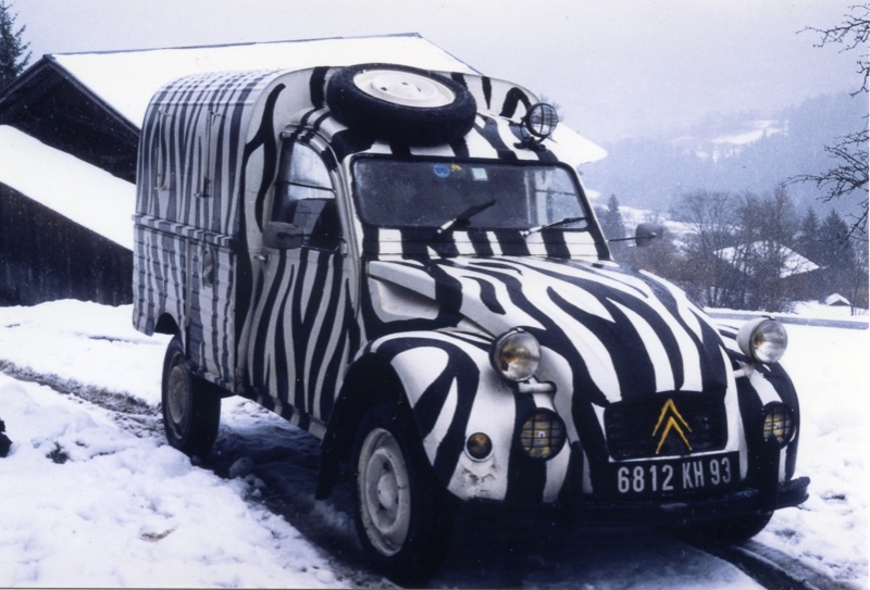

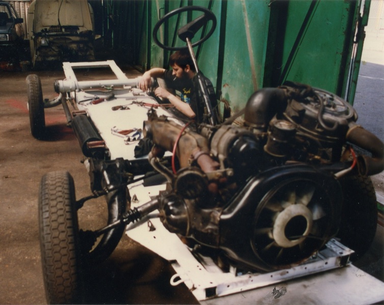

Moi, j'ai croché là-dedans pendant 25 ans : voyages au bout du monde, voiture familiale avec enfant, concentres, rallyes TT, usage utilitaire... je compte que j'en ai eu une douzaine, dont des "dérivées" (Dyane, Mehari, fourgonnettes, Acadiane...), certaines étant souvent le reconditionnement de la précédente. Pour ça, j'ai stocké de la pièce, démonté des épaves encombrantes qu'on me donnait, panaché des modèles.
AK 400 zèbre076.jpg (145.62 Kio) Vu 1544 fois

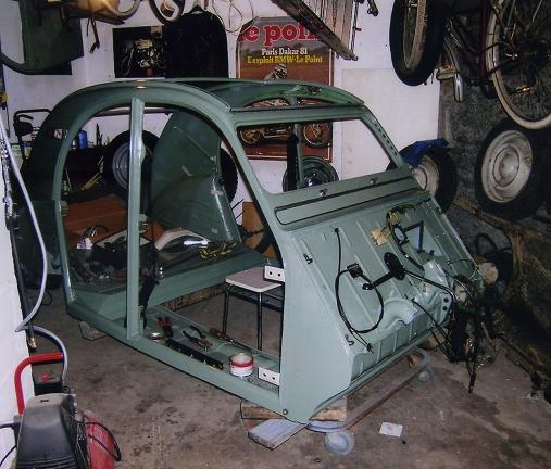

caisse 2CV6071 - Copie.jpg (56.19 Kio) Vu 1544 fois

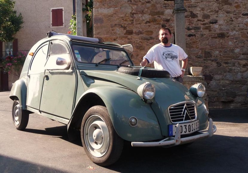

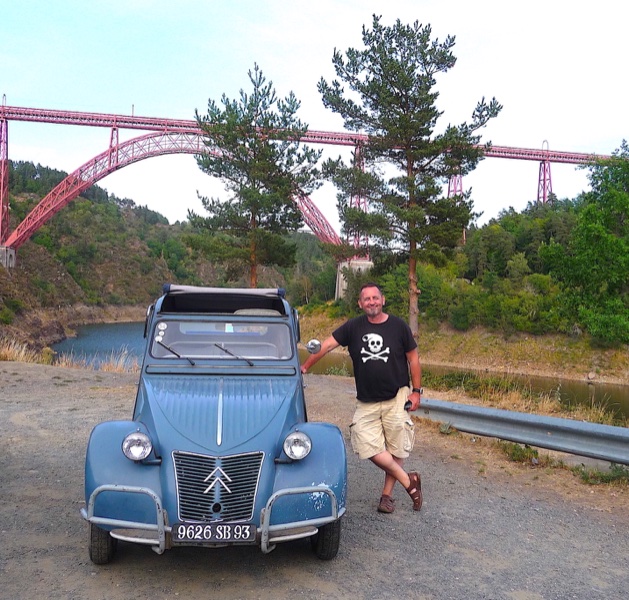

Il me reste une 6V, l'AZLP de 1959 que beaucoup d'entre-vous connaissent pour l'avoir vu lors de rassos du forum. Faudrait que lui change son faisceau électrique complet, j'ai les roulements de roue AR qui grognent, le train AV qui a du jeu, un tambour AR ovalisé qui bloque, de la rouille perforante dans les bas de caisse, plus de CT depuis des années, mais elle roule encore impec', je l'ai encore utilisée l'été dernier pour vous rejoindre dans le Cantal.
Garabit vue AV.JPG (185.39 Kio) Vu 1544 fois

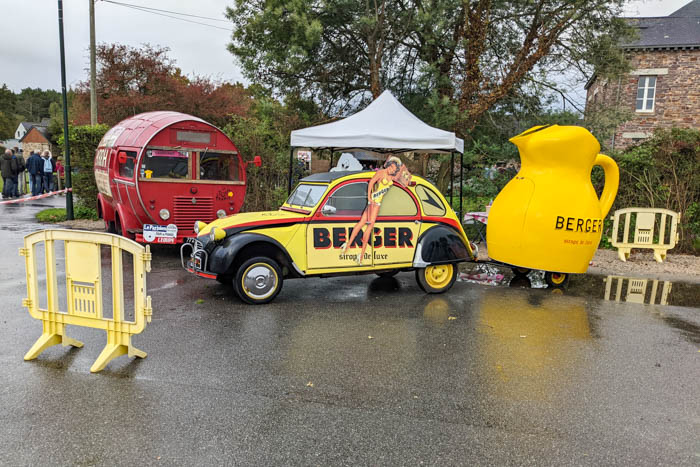

J'aime bien la déco de celle-ci vue à Lohéac (35) mais j'ignore si la deuche a vraiment existé à l'époque dans cette livrée :
Messages : 10802
Re: La Deudeuche à Tonton !
Messagepar Tonton » 04 janv. 2023, 07:56
Je ne sais non plus , mais pour les "caravanes " du tour de France y'avait des truc publicitaires de tout genres... :)
