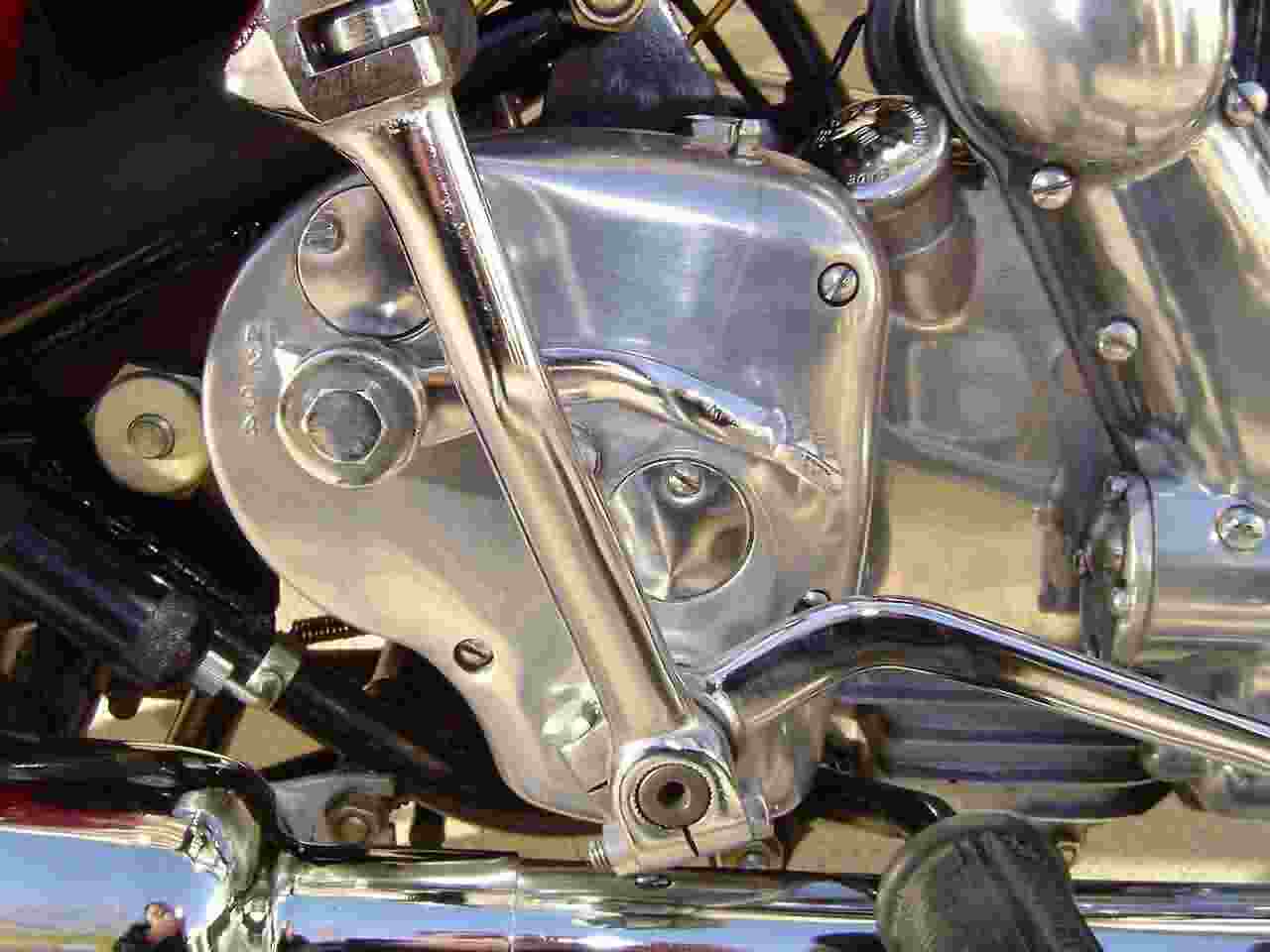

A quoi servent les deux rondelles qui se trouvent du coté de la pédale d'embrayage (deux fenêtres?).
Rép : La rondelle supérieure (la plus haute) sert à placer la tête du câble d'embrayage dans le bout du levier d'embrayage (avec une pince à longs becs coudés coûtant peanuts dans un bricocenter). La rondelle la plus basse vers l'avant sert à régler le jeu de la commande d'embrayage, ce truc est complémentaire des tendeurs qui se trouvent sur la gaine du câble de commande et aussi peut-être sur l'arrêt de gaine au levier gauche.

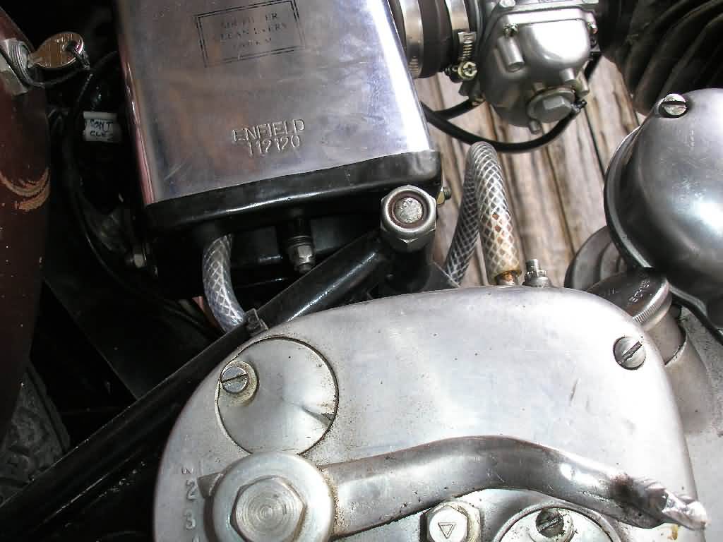

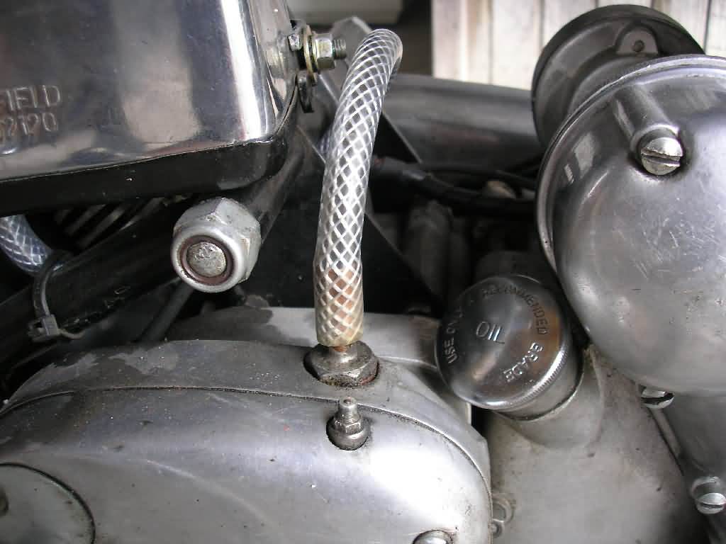

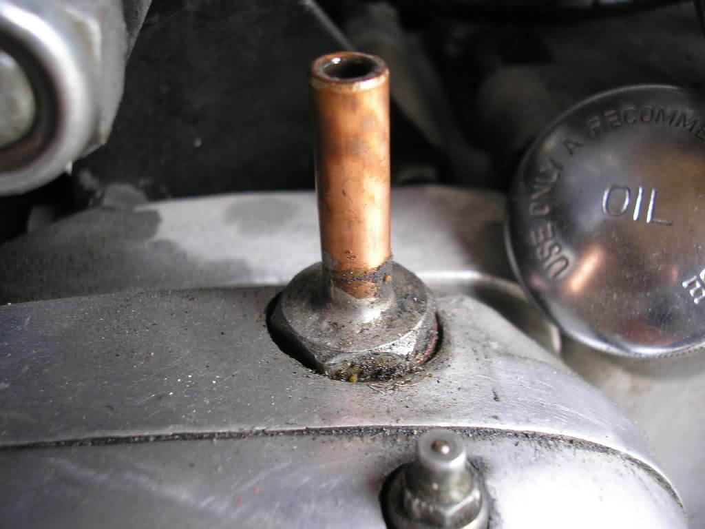

Voilà un système de mise à l'air libre du carter de Bte de vitesses, cela à seule fin d'empêcher les fuites causées par la montée en pression de l'air inclus dans la boîte et qui s'échauffe comme tout le reste). Mais cette bidouille n'est d'aucun secours en cas de joints à lèvre (côté pignon de chaîne secondaire) HS ou joints de couvercle HS.
