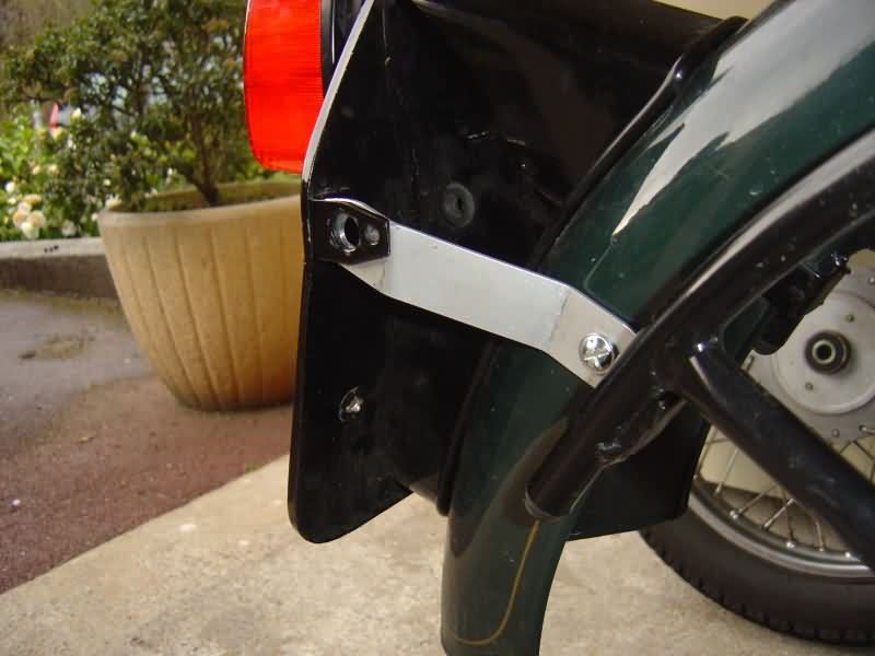

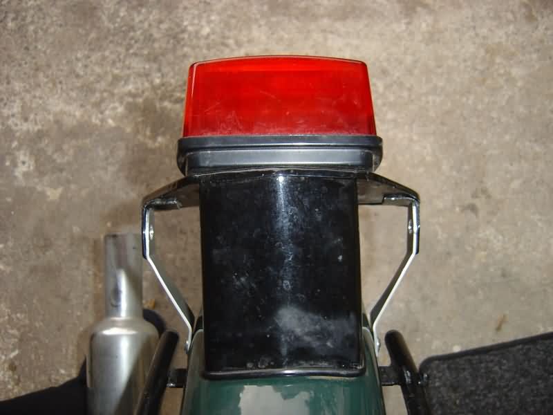

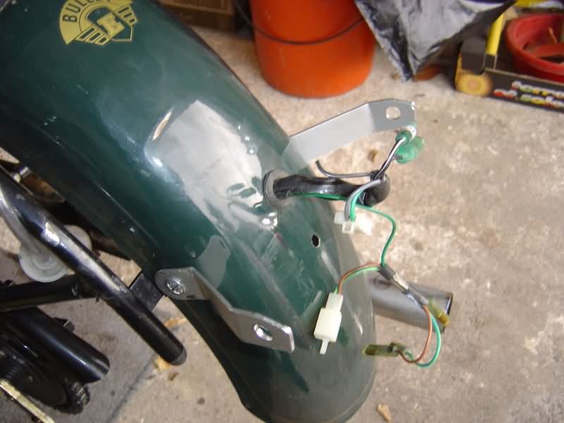

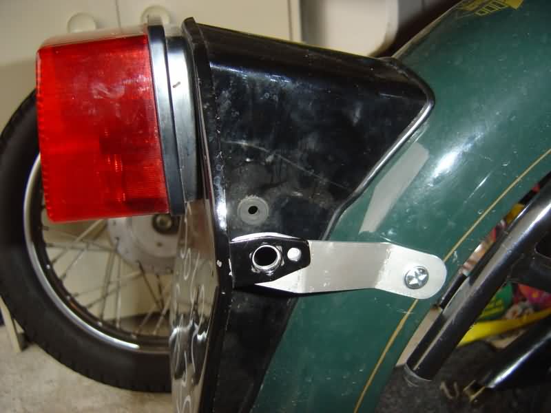

Ces plaques sont réalisées dans du plat alu de 25 x 2 (en alu pour ne pas alourdir exagérément la Bullet, ah, ah!).
Ces pattes sont boulonnées sur le garde boue en intercalant une rondelle large en caoutchouc de plomberie.
Il a fallu remplacer les vis d'origine qui étaient à présent trop courtes. Je n'ai trouvé que de la vis poëlier zinguée dans mon stock, mais je les remplacerai par des boulons inox 6 pans creux.
Voilà un truc tout bête à 2 balles de patience qui devrait tenir le coup.
