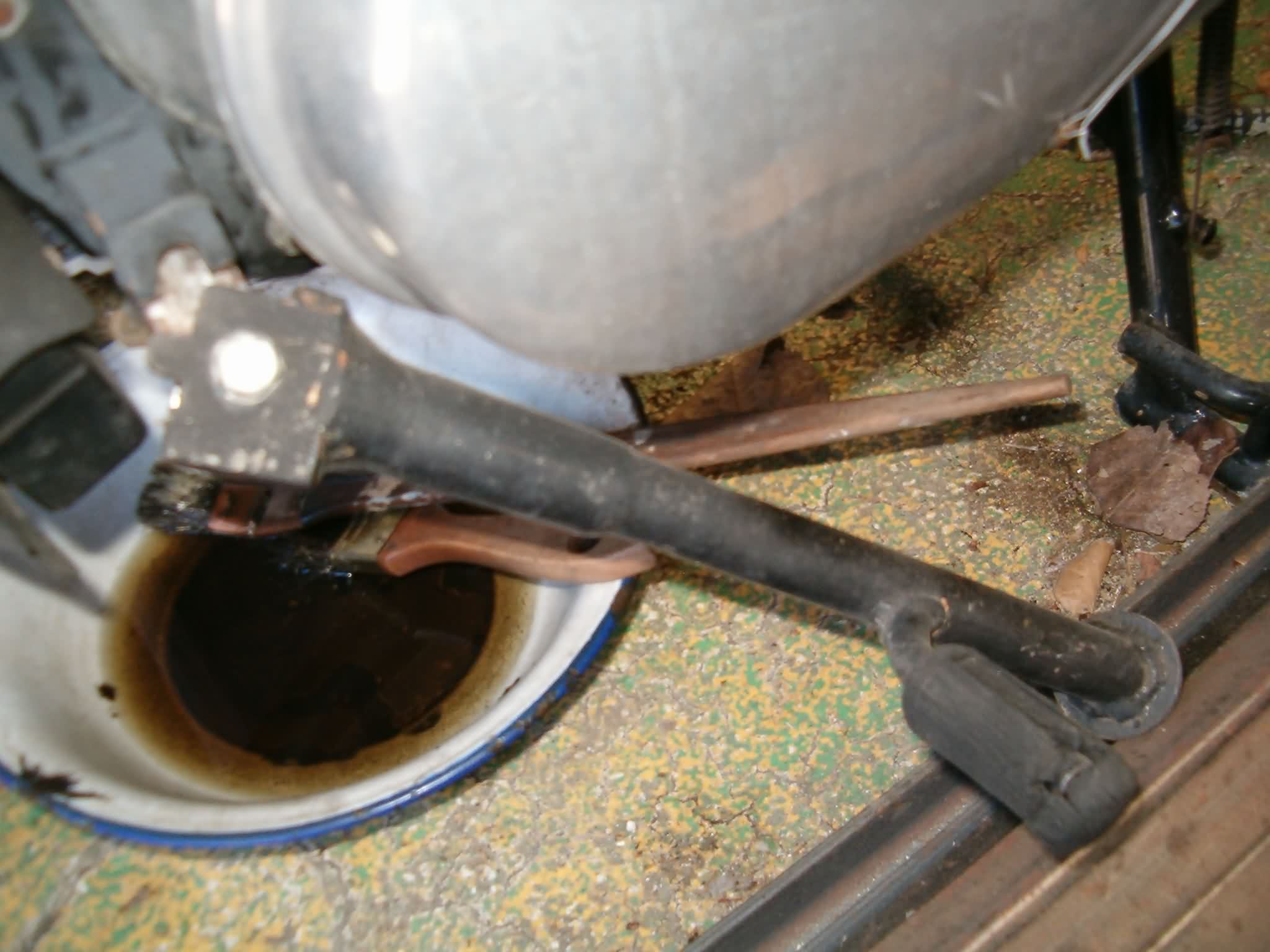

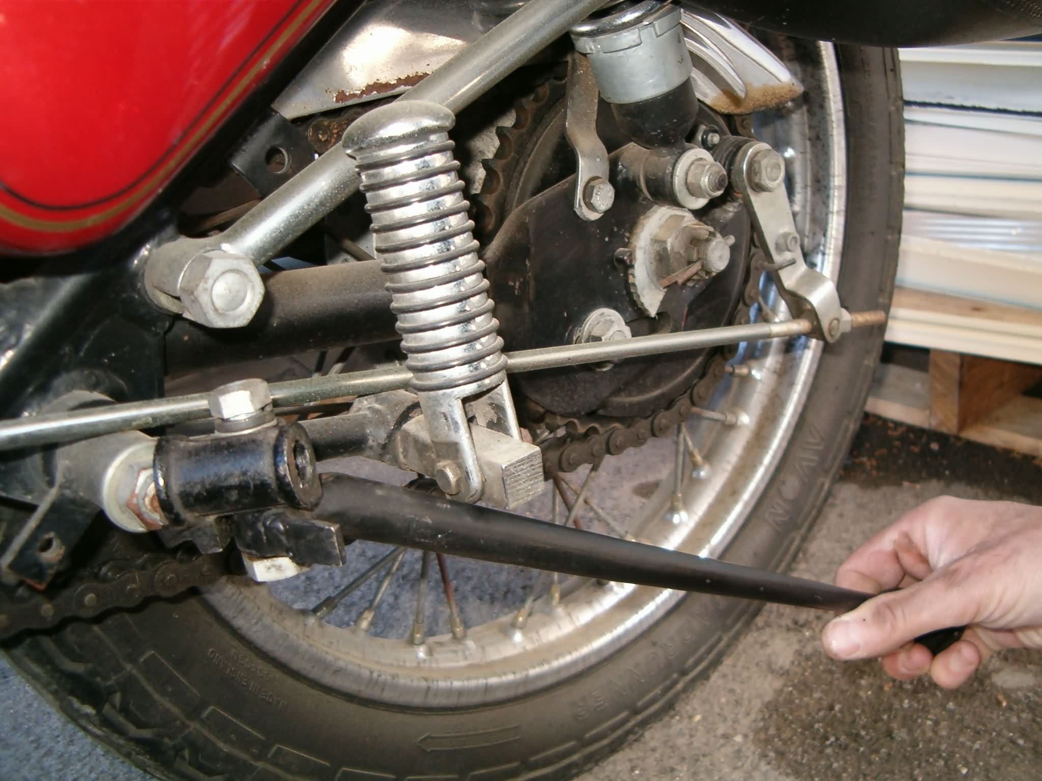

2/ Béquille Européennes latérales (Ne sont plus homologués)
1995 : Ce type de béquille a été montée sur bien des modèles.
A l'origine c'était d'ailleurs le seul type de "latérales" qui existait sur le marché.
Souvent, les utilisateurs l'a rallongeaient car trop courte d'origine, la moto était instable.

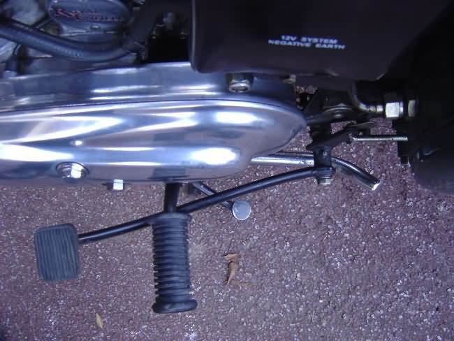

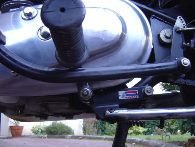

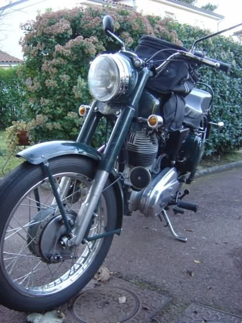

J'avais le choix entre plusieurs modèles proposés au catalogue TROPHY, et j'ai choisi de la marque SAMRAT.
C'est celui qui m'a semblé le plus solide, par sa platine épaisse à double fixation, par sa finition, et enfin par sa longueur et sa courbure suffisantes.
Cette béquille est livrée avec des écrous au pas UK et entretoises de façon à pouvoir fixer sa platine sur l'axe des repose pieds et sur l'axe de la béquille centrale.
Une fois en place, son ressort de rappel la maintient aussi bien en position dépliée que repliée. Son dépassement est suffisant pour l'attraper facilement du bout du pied si l'on est debout à côté de la moto, ou du talon si l'on est assis sur la selle.
Une remarque cependant: j'ai acheté cet accessoire tout au début où j'avais ma moto, pensant que ce serait plus commode d'utilisation que la béquille centrale.
En fait je m'en sert très peu souvent car la machine est si bien équilibrée qu'elle est très facile à mettre sur sa béquille centrale.
D'autre part il me paraît plus facile (et prudent) de kicker debout à côté de la moto plutôt qu'en étant en selle (il suffit d'encaisser un retour de kick pour s'en convaincre). (Note du webmaster : la je suis tout à fait d'accord avec toi Paul... aïe aïe aïe !!! je me suis fait assez mal comme ça lorsque j'ai essayé...)

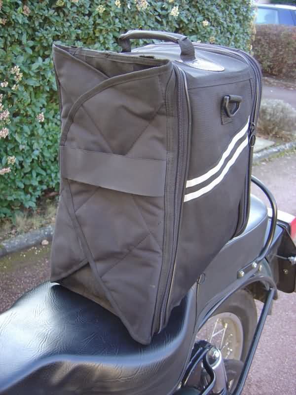

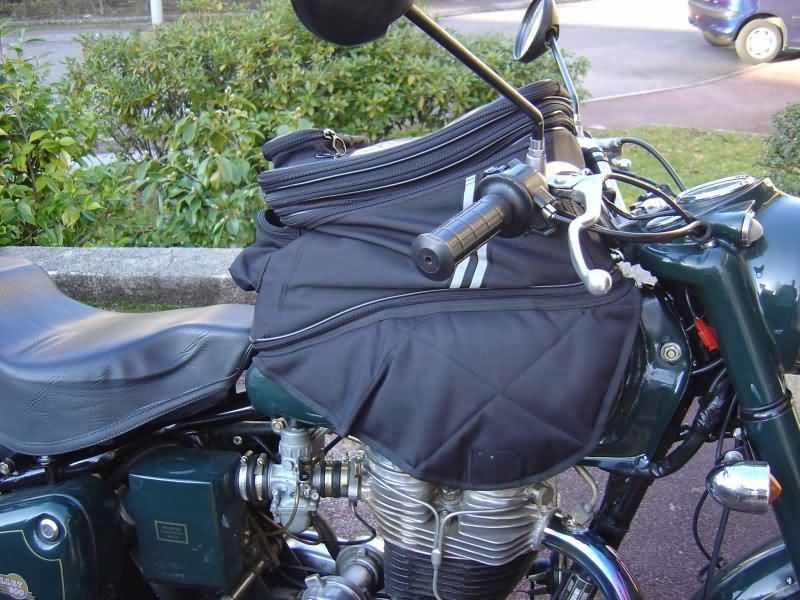

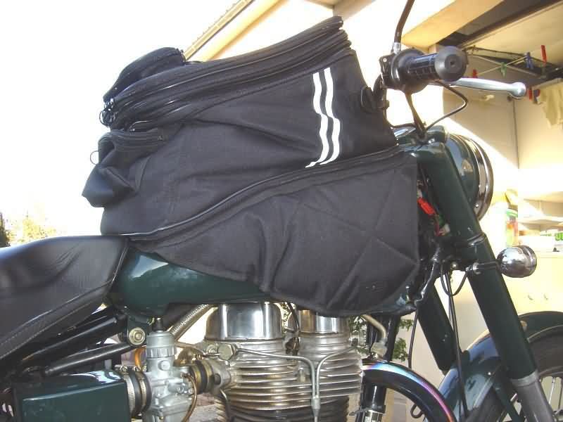

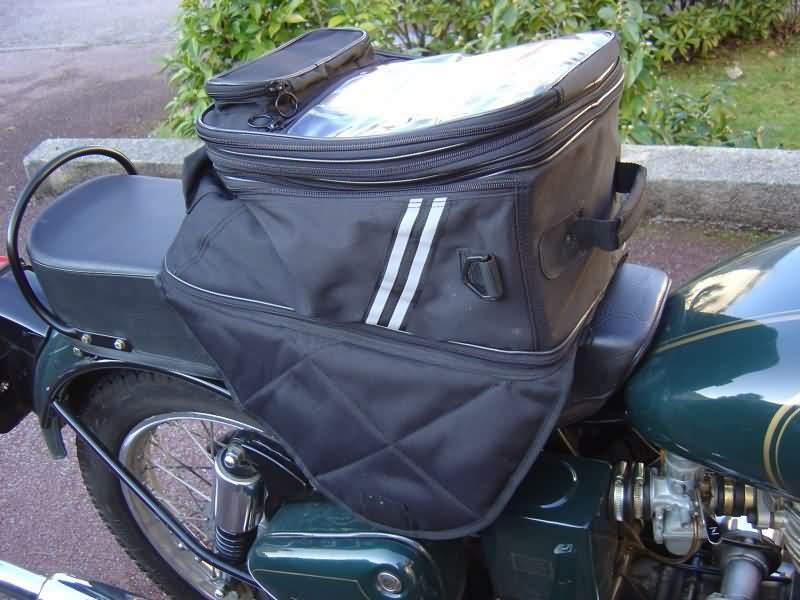

Je trouve qu'il équilibre bien la machine et qu'il offre de bonne possibilités de chargement.
Le réservoir de la Bullet Standard se prête particulièrement
bien à l'adaptation d'une sacoche car il est large et que le bouchon de réservoir est peu proéminent.
La sacoche que j'ai choisie ne m'a coûté que 40,00 € (achetée
en promo il y a 1 an), et elle me semble parfaite par sa grande capacité, ses nombreuses poches et compartiments et la possibilité de rapporter un étage supplémentaire (et télescopique) qui augmente sa capacité d'1/3 environ.
Comme beaucoup d'autres sacoches, elle possède sur le dessus une pochette permettant de lire la carte routière.
Sa fixation est on ne peut plus simple, puisqu'elle est équipée de 2 volets qui enserrent le réservoir avec des pastilles aimantées noyées dans les alvéoles du gainage qui viennent se plaquer en épousant la forme du réservoir. Si on le souhaite, il est possible de rajouter une sangle que pour ma part je ne mets pas car elle est inutile pour rouler à 120 km/h.
Je pense que les grippes-genoux des modèles "de Luxe" doivent gêner ce système de fixation.
Pour faire le plein, il suffit d'écarter les flancs et de poser la sacoche sur la selle.
Pour la transporter à la main, on rabat les flancs par dessous (maintenus par un velcro) il y a une poignée en bout et une dragonne est fournie également pour la mettre en bandoulière.
Il y a même une housse transparente qui permet d'envelopper toute la sacoche quand on roule sous la pluie, tout permettant la lecture de la carte.
J'ai parcouru environ 4000 kms depuis son achat, et elle est encore comme neuve.
Seule précaution que je prends, je la dépose après avoir roulé sous la pluie pour bien assécher les parties au contact du réservoir.
