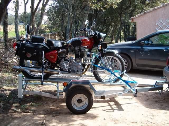

Alors, je me suis équipé d'une remorque... C'était le jour de mon anniversaire, les copains me l'on offerte. J'ai été très ému, le suis encore...
C'est tellement simple à conduire tant qu'on est en marche avant que c'est le danger principal !
NE JAMAIS OUBLIER QU ON TIRE UNE REMORQUE, roulez cooooooool, prenez votre temps....
Une remorque telle celle que vous voyez sur les photos se conduit avec votre permis voiture, c'est tout.
L'assurance de la remorque est comprise dans l'assurance de votre véhicule...
Mais vérifiez tout de même auprès de votre assureur...
et regardez la page que m'a envoyé philippe en cliquant sur le lien en haut de page.
Il faut veiller à l'équilibrage d'une remorque. La moto dessus, vous devez pouvoir soulever pratiquement sans effort le timon, sans qu'elle ne bascule en avant ou en arrière.
Pour cela, régler la butée de la roue avant. Plus vous serez équilibré et moins l'attelage et, notamment la boule d'attelage ne souffrira.

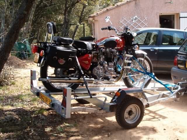

Quelques conseils pour le déplacement avec une remorque :
1/ Remorque + Twingo ça marche très bien... ne pas dépasser le 110, 120 sur autoroute , quoique, ça m'est arrivé d'aller au dessus.
2/ On augmente diablement sa consommation d'essence, alors inutile d'en rajouter en voulant à tout prix accélérer !
3/ Pas de bâche sur la moto ou elle se déchirera et vous freinera diaboliquement comme le ferait une voile de bateau...
4/ On conseil de sur gonfler les pneus arrières de la voiture.. bon, ah bon.. puisqu'on le conseil...
5/ Avant de rouler, on vérifie que tous les feux fonctionnent... Les prises électriques en plastique de crotte qu'on vous livre avec certaines remorques sont débiles... Les éviter !
6/ On part, on roule 5,6 kms et on retend toutes les sangles... A chaque arrêt, on vérifie tout et on a toujours des surprises, telles les sangles qui peuvent se détendre...
N'achetez pas de remorque camelote avec des minis roues, elles chauffent trop.
(Ce type de cochonnerie temps à disparaître d'ailleurs.)
Donc, remorque oui, mais avec des pneus taille auto ou s'en approchant.
Pas de bricolage pour l'attacher, soyez raisonnable, achetez pour être en sécurité, vérifiez tout...
Mettez de vraies sangles, pas de ceintures à pantalon !

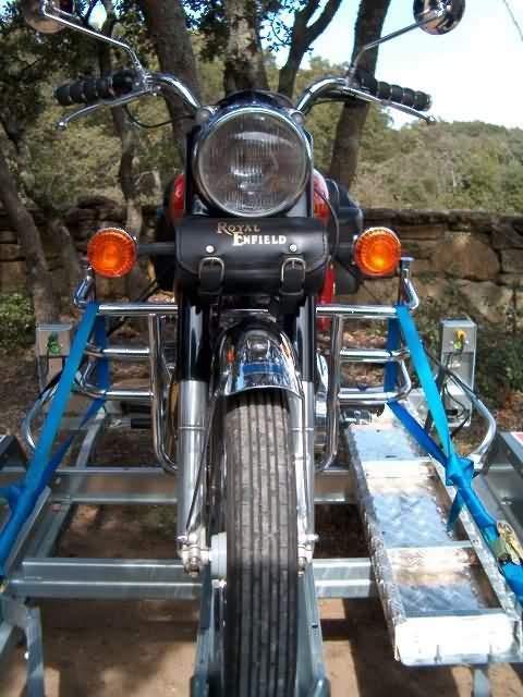

Pour les deux sangles bleues qui sont à click, j'écrase les amortisseurs jusqu'à moitié de leur course,
c'est ce qui est recommandé.
En fait, y'a pas de force qui s'exerce sur l'attelage à part le poids de la moto...
Et contrairement à ce qu'on pourrait penser !
Le ballant latéral est contrôlé par les deux sangles noires fixées sur le cadre :
