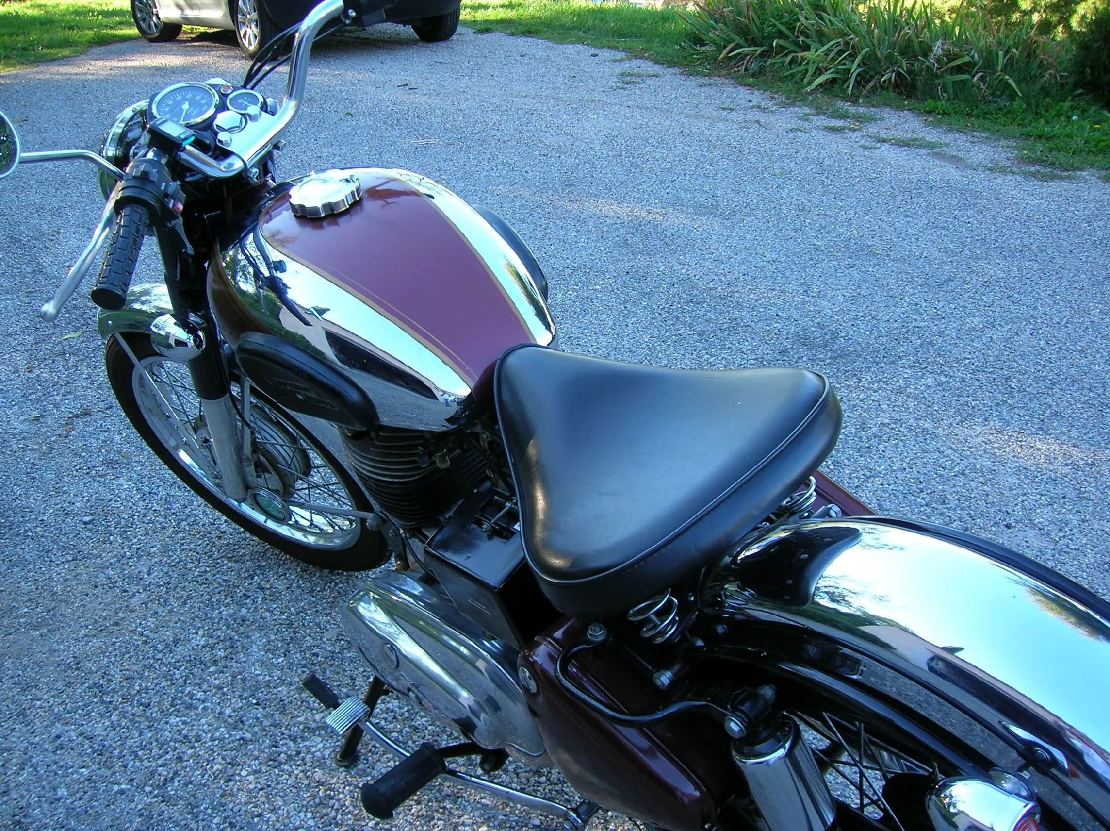

Modifications
Au fils du temps quelques accessoires ont été remplacés, dés 96, les 2 rétros d’origines tout plastiques ont laissé la place à 2 petits rétros chromés sur tiges longues, idem pour les clignotants, avec 4 chromés forme goutte d’eau, ensuite une selle monoplace sur ressorts.
Tous ces éléments se trouvent facilement chez les accessoiristes et équipent aussi pas mal de H.D. Aujourd’hui le catalogue trophy-moto proposent de vraies merveilles, à consulter absolument..
L'échappement d’origine à rendu l’âme à 12000 kms (chicane) et j’ai monté un modèle non homologué et bruyant. Les risques de PV étant grandissants, j’ai remis depuis peu un silencieux d’origine trouvé d’occasion chez un concessionnaire de la région lyonnaise, L'échappement libre donnait l’impression d’une plus grande puissance et masquait pas mal de bruits parasites et cliquetis inexistants me semble-t-il autrefois, le carburant utilisé a changé plusieurs fois, « ordinaire » à l'origine, « super plombé » ensuite et maintenant « sans plomb 98 » avec additif.
Ces changements ont peu être une incidence.

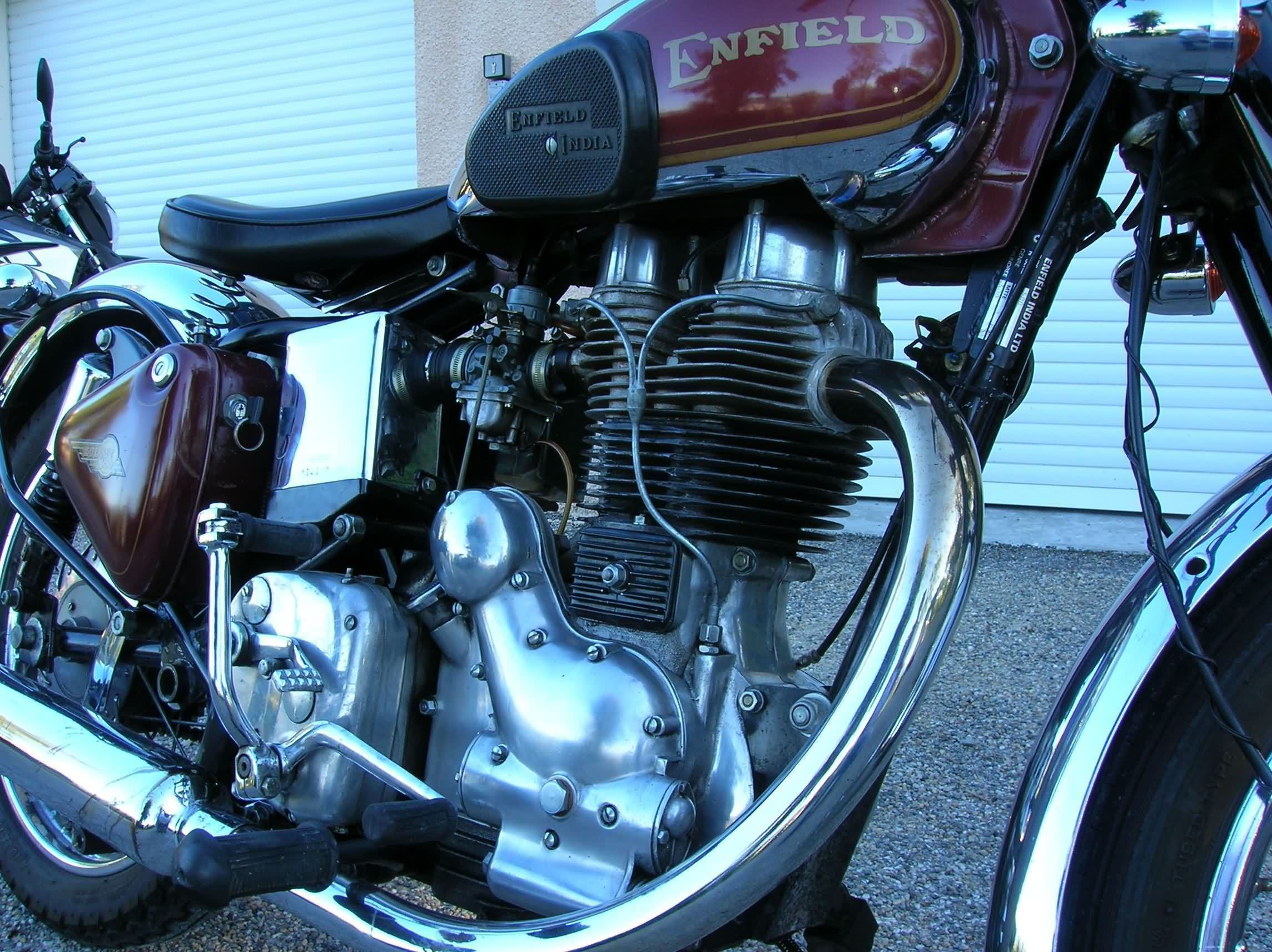

Moteur :
Modification de graissage à 11600 kms : repercer le trou tout au fond du filtre à huile pas trop bien usiné et pas trop dans l’axe je crois.(15 euros env.)
Sinon jamais de problème, pas beaucoup de chevaux (22) mais un peu de couple, une mécanique très agréable avec des montées en régime franches. Les vibrations sont minimes.
La consommation d’huile est stable, 0,8l/1000 kms, Motul Century 3100 au début et à tort semble-t-il chez le concessionnaire vendeur mais Silkolene Hardwick 50 ensuite. L’entretien est réduit et le réglage des culbuteurs est facile (j’y arrive) et vite fait 1/2 heures environ. À faire très fréquemment au début, le réglage se stabilise ensuite. À noter une consommation importante de câble de gaz en raison d’une friction à un coude au niveau de la poignée, le câble s'effiloche et est à remplacer tous les 5000 kms environ.
Pour les néophytes, ne pas oublier le cérémonial du démarrage au kick : starter au carbu, contact à clé sur le coffre latéral droit, chercher a bonne compression avec l’aide du décompresseur, si l'aiguille de l'ampèremètre est verticale, le piston est en place, un coup ferme (de kick) et c’est parti…

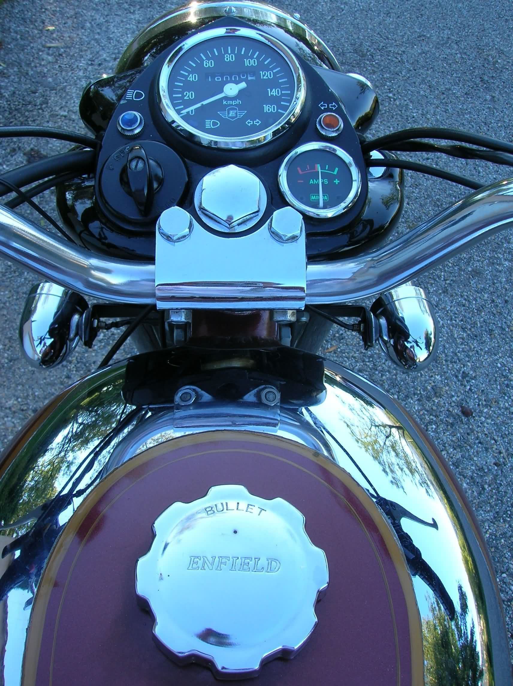

Électricité :
Quelques ampoules grillées au début, puis surchauffe de batterie avec projection d’acide un peu partout, donc remplacement du régulateur (172 euros quand même) à 15000 kms, et ça marche depuis. Klaxon, feu stop, clignos, etc…c’est fiable et ça fonctionne. Batterie ayant tendance à suinter, les vibrations peu être…
