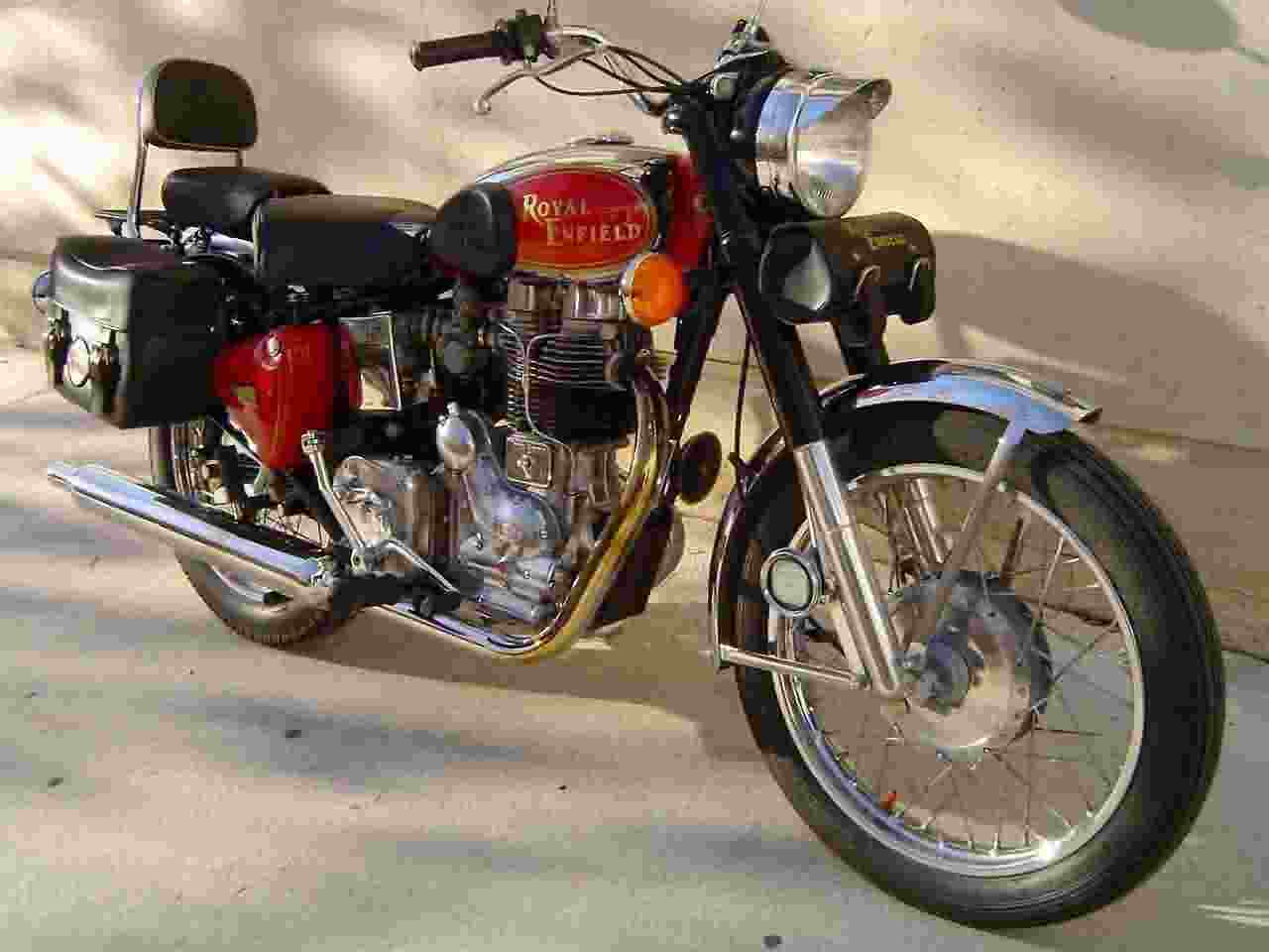

La manœuvre consiste donc en :
 ·        Tourner la clé de contact et vérifier que ce p…. de coupe circuit situé comme toutes les motos sur le guidon droit est bien en position ouverte ! D'ailleurs, un détail peut vous attirer l’œil puisqu'en position fermé, lorsque vous pousserez sur le kick lentement, l’aiguille de l’ampèremètre ne bougera pas..
·        Pas de starter, je n’y vois aucune utilité… C’est tout dire, sauf en cas de froid exceptionnel.
·        Ouvrir l’essence (kilucru !)
·        Décompresser à l’aide du décompresseur situé sous la poignée gauche et qui permet de passer le point mort haut sans pb.
 ·        Enfoncer douuououououououcement le kick, les yeux rivés sur l'ampèremètre. Lorsque l’aiguille est pile poil à zéro lâchez le dé compresseur.
·        Et alors la, descendez rapidement le kick du haut vers le bas franchement et sans hésiter.
   Ajouter aux favoris     Haut de la page   Plan du Site
  ·        Et ça partira pas.. C’est rare que le moteur démarre du premier coup. Cinq essais sont courants.
·        Donc on recommence une deuxième, puis une troisième fois… et la ……….
·        ON S ‘ARRÊTE , ça sert à rien de continuer puisque le moteur est engorgé d’essence, noyé comme on dit !
·        On enfonce de nouveau le dé-compresseur et, sans le lâcher, vous donnez alors cinq ou six coups de kick pour évacuer l'essence du moteur. Puis, le miracle arrive. Vous recommencez :
·        Décompresser à l’aide du dé-compresseur situé sous la poignée gauche et qui permet de passer le point mort haut sans pb.
·        Enfoncer douuououououououcement le kick, les yeux rivés sur l'ampèremètre. Lorsque l’aiguille est pile poil à zéro et seulement la, lâcher le décompresseur.
Et le miracle se produit, ça part !!!!!!!!!!!!
Notez qu’à chaud, le problème ne se pose pas, le bon gros mono part tout seul.
