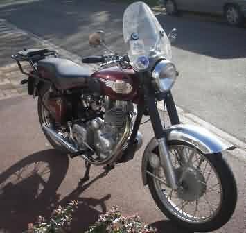

La quarantaine à peine entamée, désireux avec mon épouse de faire du tourisme tranquille avec une moto classique, je découvre qu'il existe une anglaise (mes premières amours) ancienne mais pourtant neuve: la 350 Bullet est toujours fabriquée en Inde depuis l'installation en 1957 d'une chaîne de montage de RE à Madras. C'est ainsi qu'en juin 1995 j'achète une Bullet India 500, l'une des première importée en France dans cette cylindrée puisque immatriculée le 24 juin 1991, avec moins de 900 km au compteur.
Après une remise en route sommaire chez un concessionnaire parisien aujourd'hui disparu (Highway 66), nous commençons à rouler et, dès la première sortie à 2, un refus de priorité nous envoie dans le fossé, sans trop de bobos pour nous.

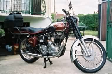

En juin 1999, nous partons tester tout cela avec une petite semaine de balade dans le Cotentin où j'ai grandi pendant un bon bout de temps voilà un bon bout de temps: météo superbe, moto ronronnant plaisamment, consommation minime (environ 3,5/4 l), vitesse de croisière intéressante, elle tire sans problème le 21 dents, avec femme et bagages.

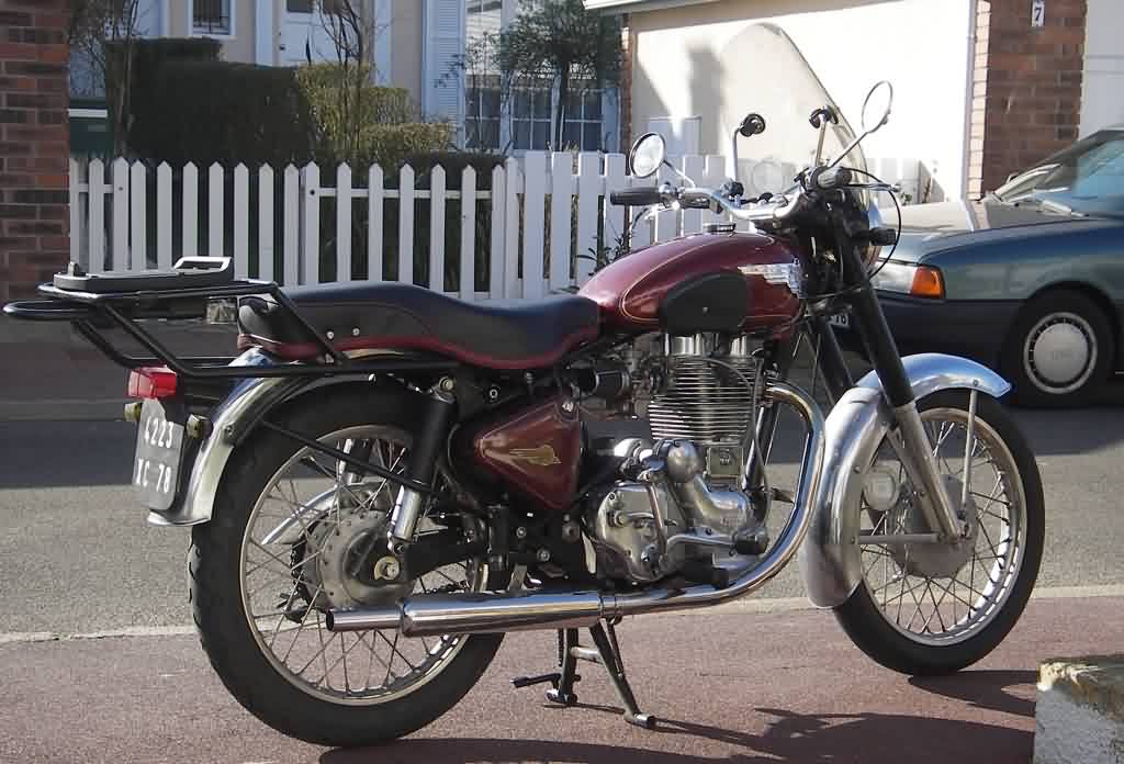

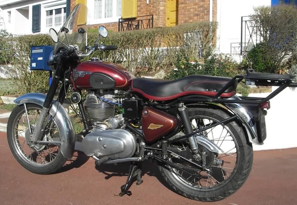

Comme j'ai une paire de véritables " wings " d'origine et un réservoir de Bullet 1954 (avec les petits trous taraudés pour les fixer), je choisis un décor d'époque: peinture neuve chez l'ami Carmouche et traitement Restom. Un pneu neuf est monté à l'arrière, le même que le précédent (Avon SuperVenom) qui m'a fait 16.000 km. Je remplace quelques pièces de boulonnerie et d'accastillage par leurs petites soeurs en inox, disponibles chez Hitchcock, et monte un guidon en alu.
Premiers roulages: faut se retenir, je suis en rodage !! ça pousse fort et je pourrai tenir une intéressante vitesse de croisière (100/110) sans problème. La boîte est souple à manoeuvrer, très agréable, sans aucun faux point mort: quel plaisir de rouler !! Reste à voir la filtration de l'air: adapter un KN en essayant de préserver l'aspect avec la boîte à air d'origine, et puis aussi monter une batterie plus grosse. Je vais refaire le circuit avec du fil très souple à gaine silicone (vendu sur le Web chez Sélectronic, qui fait aussi d'intéressants ponts de diodes,un allumage électronique « Ignitron » renforçant l'étincelle à la bougie et préservant le rupteur, très facilement déconnectable en cas de panne pour revenir au circuit classique). Et côté esthétique, remplacer l'avertisseur Indien par un modèle chromé allure 50.
Ainsi, nous serons prêts à partir sous les tropiques sans trop rouiller. Elle ressemble à une Bullet d'origine 1954 (pas une 1942 !!!), à quelques détails près remarqués par le connaisseur: le double came indien en lieu et place d'un simple came anglais (le double frein simple came apparaît de série en 1955, en option l'année précédente), le haut du carter vilebrequin côté primaire non aileté, le reniflard de fonderie et non rapporté, les deux durites d'huile externes. Il n'y a plus qu'à rouler.
