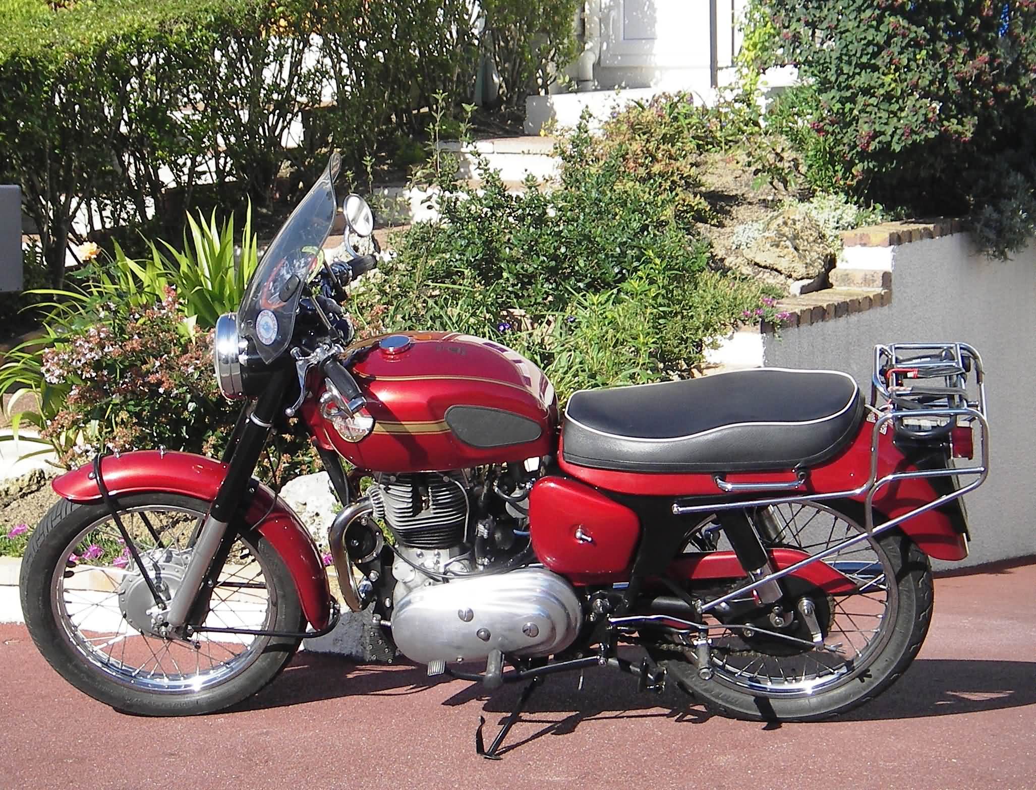

2006, la version définitive, selle refaite.

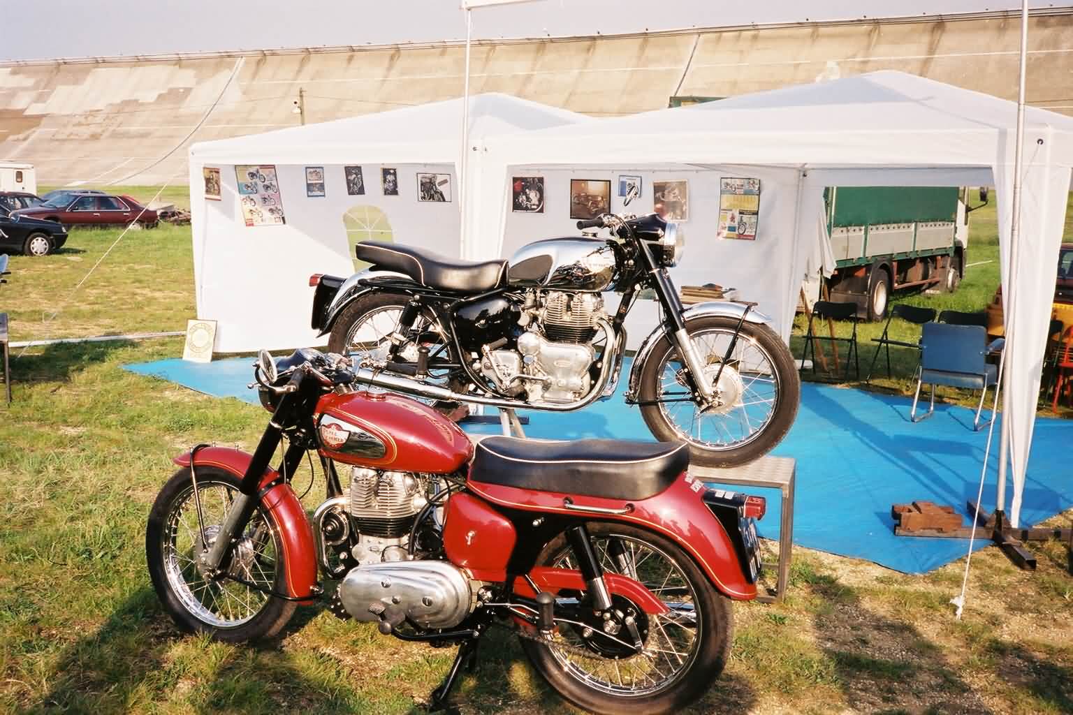

Montlhéry 2001 :première selle et réservoir 1955;

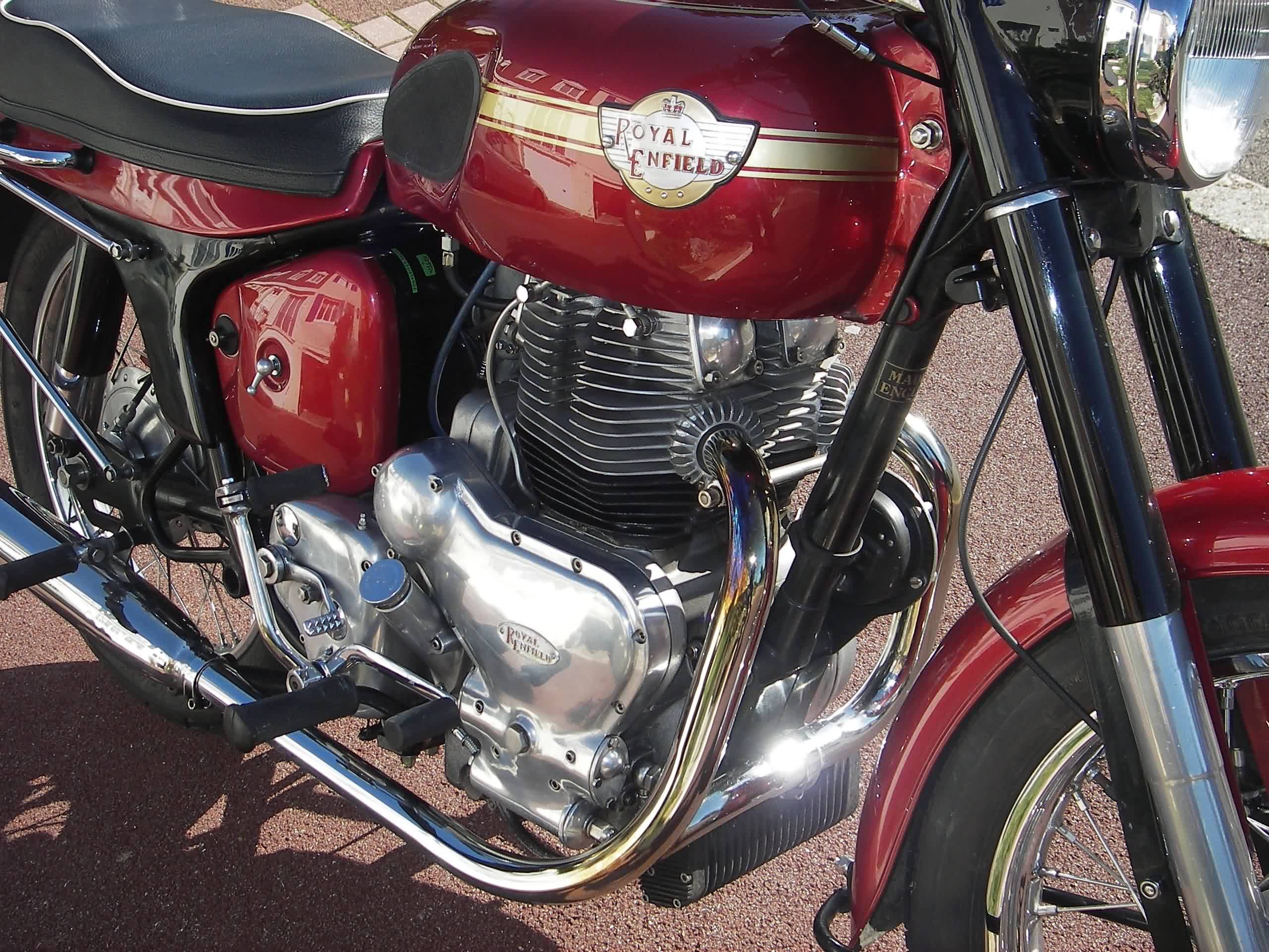

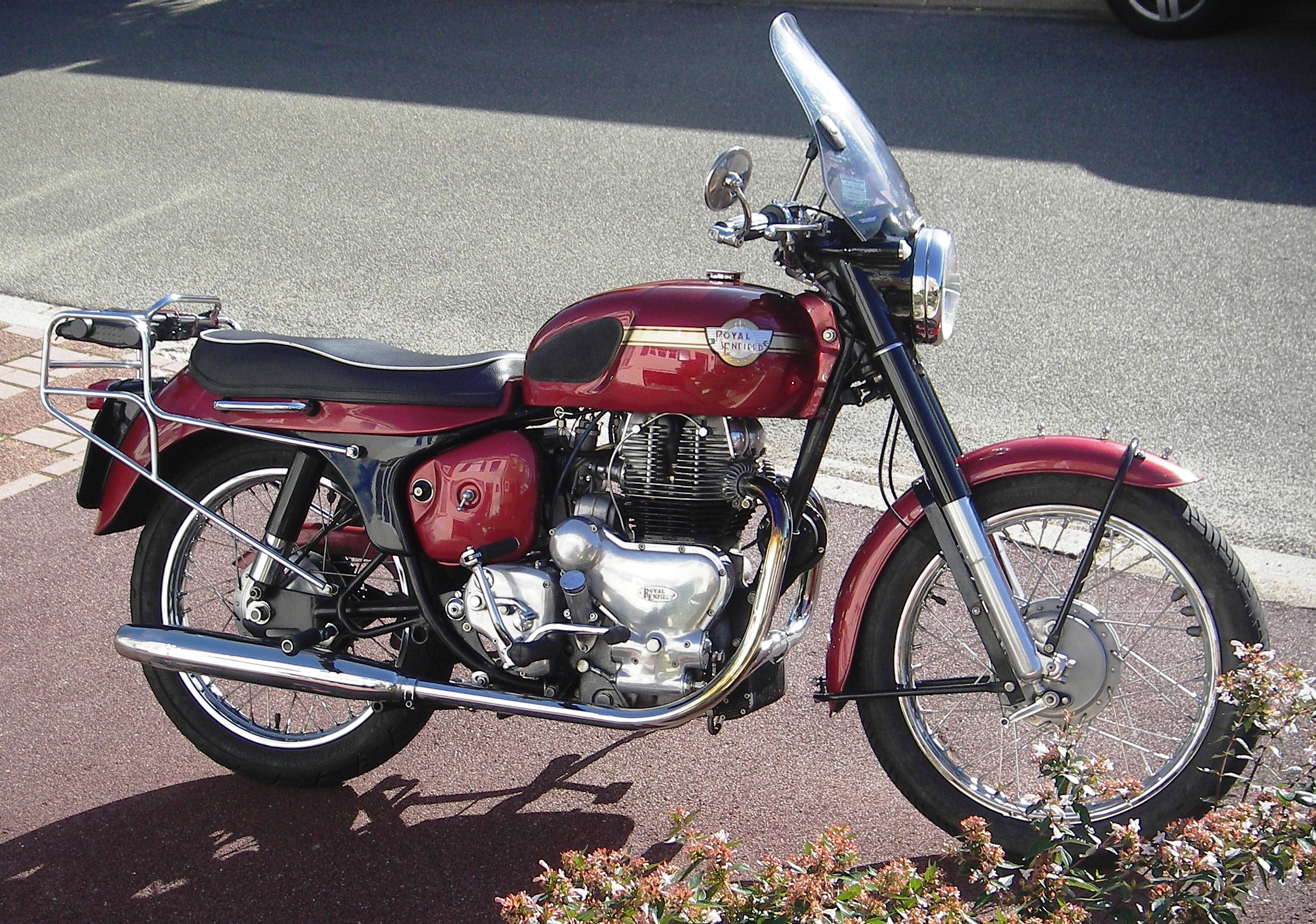

Mars 2002 la moto est sur roues. Sa carte grise est de 1954 mais elle est reconstruite comme une Super Meteor 1961, mono carburateur, doté du garde-boue arrière enveloppant qui lui donne une allure élégante et originale, avec un meilleur confort pour ma fidèle passagère.

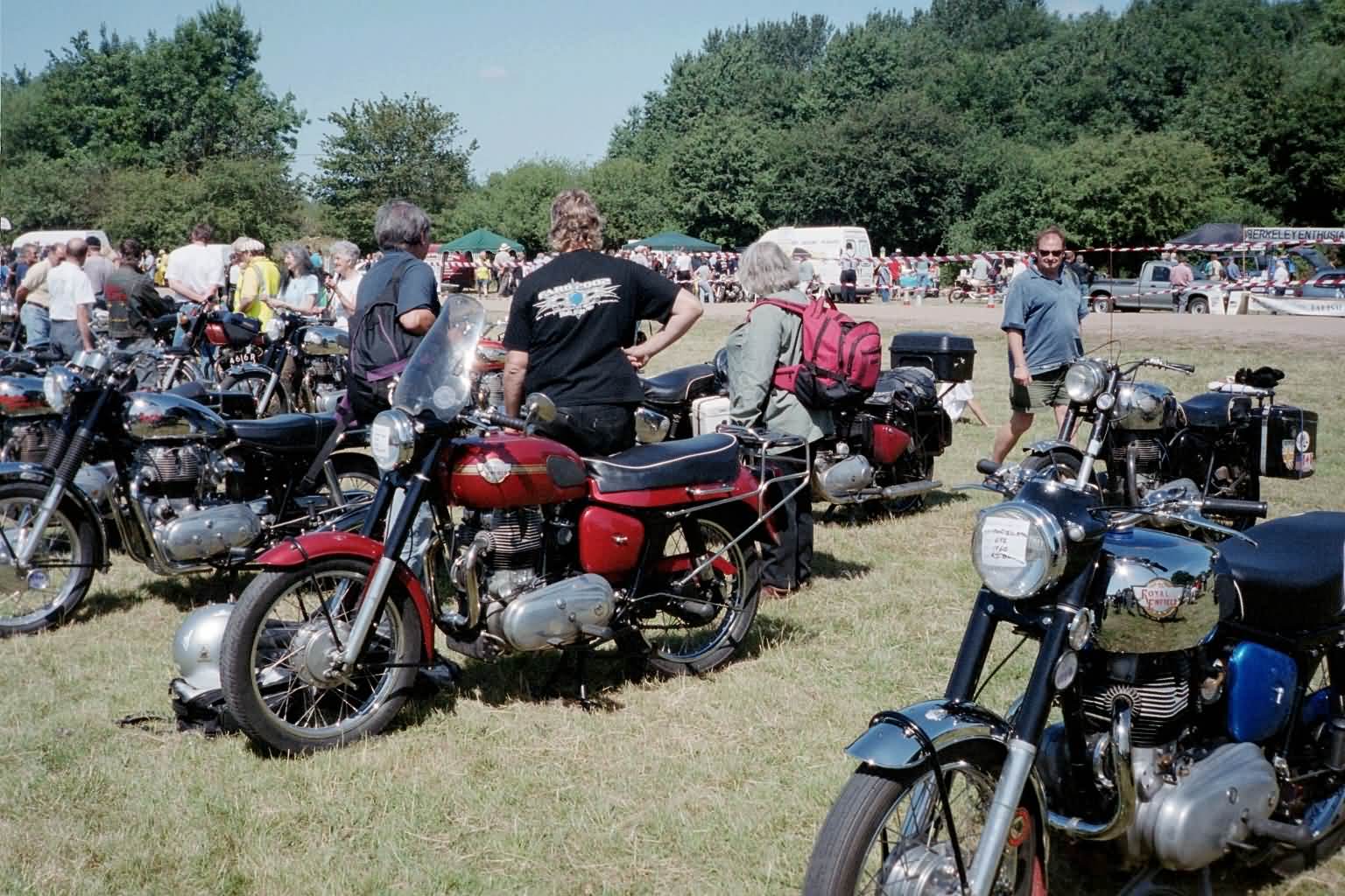

2003, j'ai déjà parcouru quelques 9000 km quand, au retour en juillet du superbe et grandiose rassemblement de Royal Enfield à Redditch (plus de 1000 bécanes), sous un soleil digne de la côte d'Azur, la bête se met à vibrer au point de me donner une tendinite au coude droit qui mettra plus de 6 mois à passer.

Mars 2006, les travaux sont finis, premiers tours de roues, ça ne vibre presque plus (je le vois aussi dans les rétros); la boîte est douce et n'a plus de faux points mort car j'ai aussi mis un embrayage moderne sur base Newby, mais avec brochage RE qui permet de conserver la chaîne primaire Duplex: c'est un régal. Elle tire un 22 dents en sortie de boîte, permettant une vitesse de croisière sans effort de 110/120 km/h.
Redditcht 2003: première selle et réservoir 1960;
