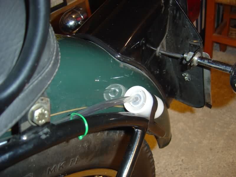

Depuis quelques temps ma batterie avait tendance à vaporiser de l'eau acide par son reniflard
. Celui-ci, long de 15 cms venait crachouiller entre le dessous de la boîte de tranquillisassion d'air
et la boîte de vitesses en diffusant des micro gouttelettes qui commençaient à ronger la peinture
et le carter alu de la BV.
J'avais lancé un appel sur le forum, mais apparemment personne n'a eu ce problème, et donc par de réponse.
Seul Benoît a eu des problèmes de ce côté là, mais sa batterie entrait en ébullition car son régulateur était défaillant, ce qui n'est pas le cas de la mienne.
Jacques m'a expliqué que ce phénomène est courant sur les machines Anglaises, et donc j'en ai conclu qu'il fallait trouver une parade vite fait avant que les dégâts ne deviennent trop importants.
Alors voilà ma solution:
Je mets 1,00 m de durite et je l'amène tout à l'arrière dans une boîte de décantation
qui est une petite boîte de pellicule photo en polypro pour qu'elle résiste à l'acide.
Dans le couvercle j'ai percé un trou de 7 pour la durite qui rentre en force, et 3 petits trous d'évent.
A présent il n'y a plus qu'à surveiller si ça fonctionne correctement.
Paul
