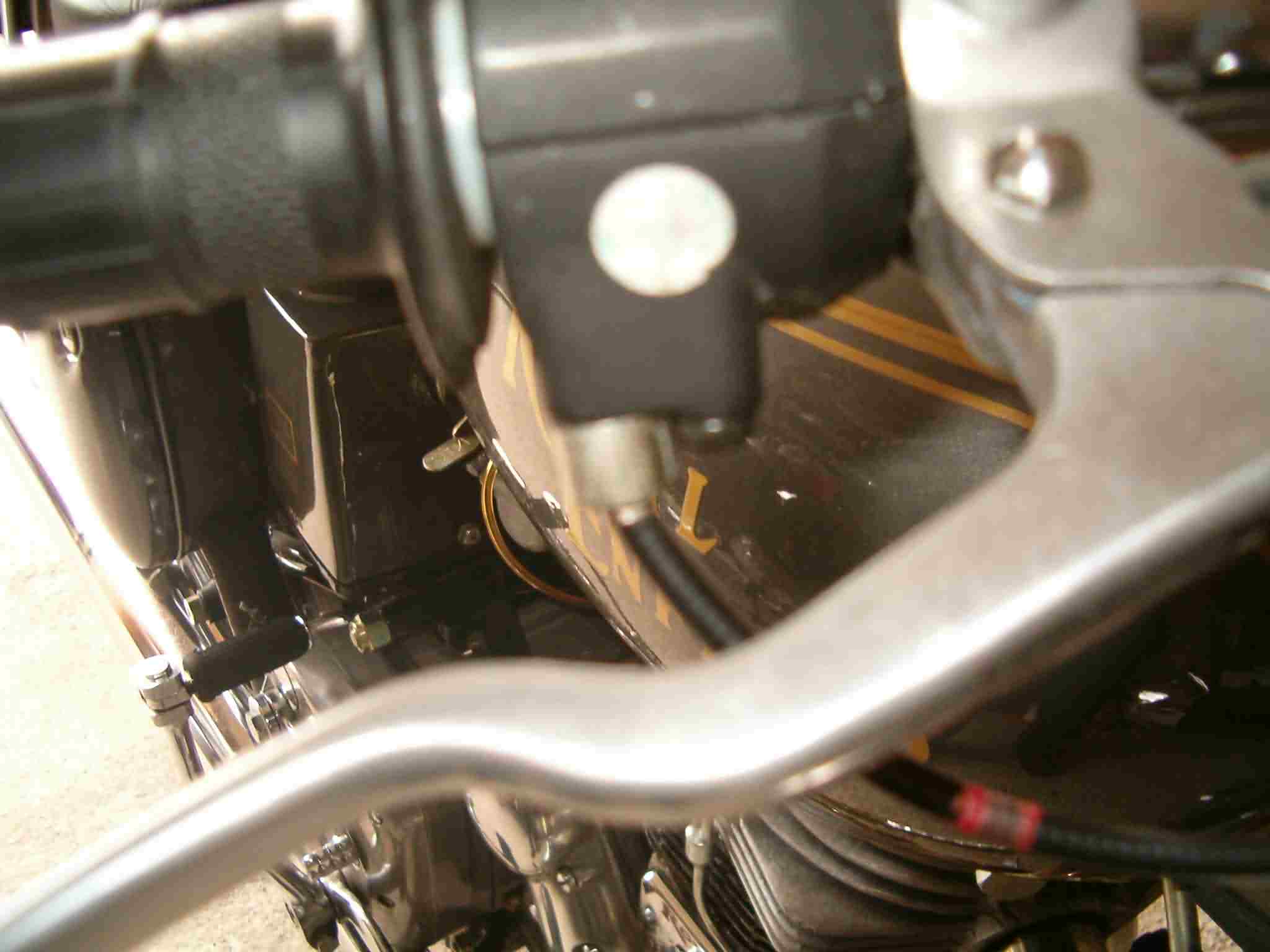

2/ Voici deux vues du cable de vitesse.
Ce p……de câble de vitesse est totalement foireux est parfois TRÈS DANGEREUX !
Ce phénomène n'apparaît pas sur toutes les Bullet.
Mais sur nombre de 5OO dont les sixty five...et 350 d'ailleurs.
En effet, sur la photo de droite, voici ce qui m'arrive régulièrement et ce depuis que la moto est rodée.
En marche, vous décompressez pour ralentir au feu rouge et votre moteur continue de tourner à haut régime entraînant la moto dans une marche folle et parfaitement incontrôlable…
C’est du à un défaut majeur sur le câble qui, se détendant sort de son logement puis ne peux y rentrer de lui même.
N’essayez pas de tenter de tendre à partir du tendeur situé juste au dessus du carbu, cela ne sert à rien…
Par contre , un truc qui marche très bien :
METTEZ UNE GOUTTE DE COLLE CONTACT SUR LA PARTIE MÉTALLIQUE DU CÂBLE.
Juste une goutte puis remettez le tout dans le logement de la poignée, cela suffit à retenir le tout en place.
Pour de futurs démontages, il vous suffira avec une pince de titouiller cette partie métallique
et la colle cassera sans problème. (Faut pas coller le câble lui-même évidemment ! ouarf !)
Autre truc :
Il existe des plastiques ré-tractables à chaud pour ce genre de pb. A voir.
On met le "plastique" autour, on chauffe avec un briquet et ça sert autour de la bague.
Ca se vend partout ou presque.
