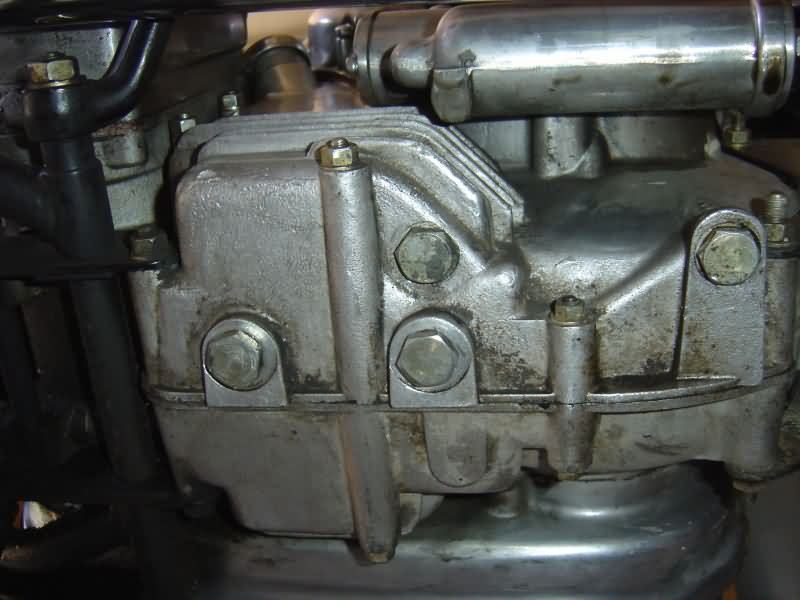

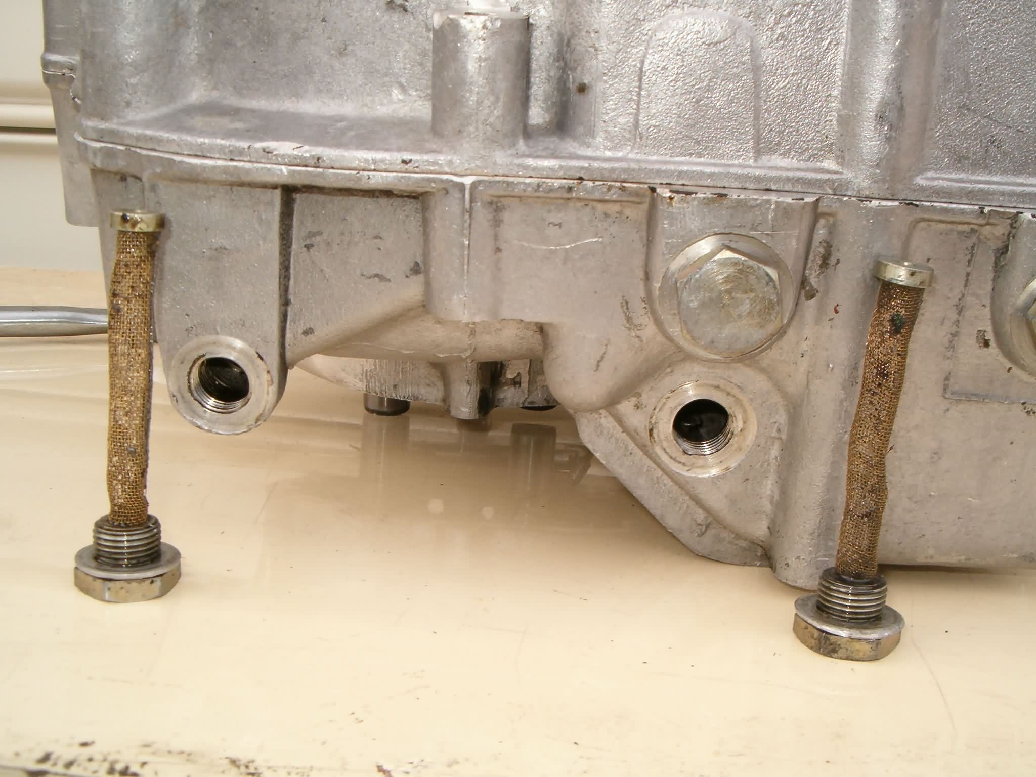

faut-il démonter tous les "boulons" qui se trouvent sous le moteur pour vidanger ?
Non, Alain, ancien concessionnaire de Montpellier pense que c'est inutile, seules sont à enlever les deux boulons supérieurs que vous voyez sur la première image et sur l'image "inversée" de droite. On peut alors nettoyer les crépines.
De même, changer le filtre à huile ou le nettoyer si vous êtes fauchés... Cela peut arriver à tout le monde !
Ca n'est pas tout à fait l'avis de Jacques :
Je crois qu'il vaut mieux ouvrir les 4 bouchons (quand il y en a quatre), si tu ne déposes que les crépines il reste de l'huile dans le carter et dans le réservoir, si tu ne démontes que les simples bouchons (vers le centre du moteur) toute l'huile est vidangée mais tu ne nettoies pas les crépines.
Sur une Bullet 2000 la crépine du réservoir d'huile un peu déformée a "implosé" au démarrage du moteur, c'est à dire qu'elle s'est écrasée sur elle-même et que l'huile ne passait pas.
Il faut impérativement tout vidanger même si on remet le même type d'huile que celle que l'on vient de vidanger.
