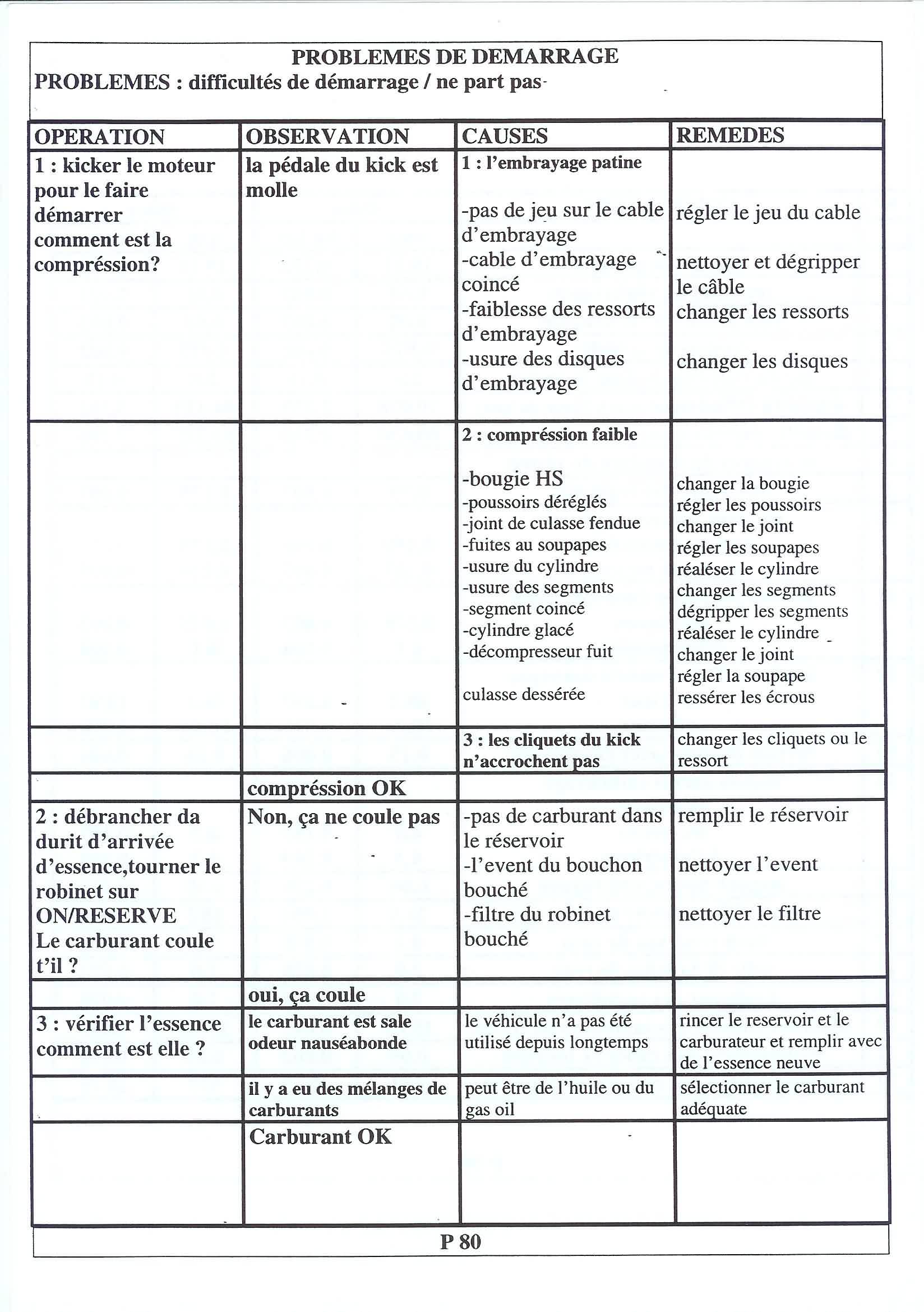

Problème de démarrage ?
Problème de démarrage ... La suite !

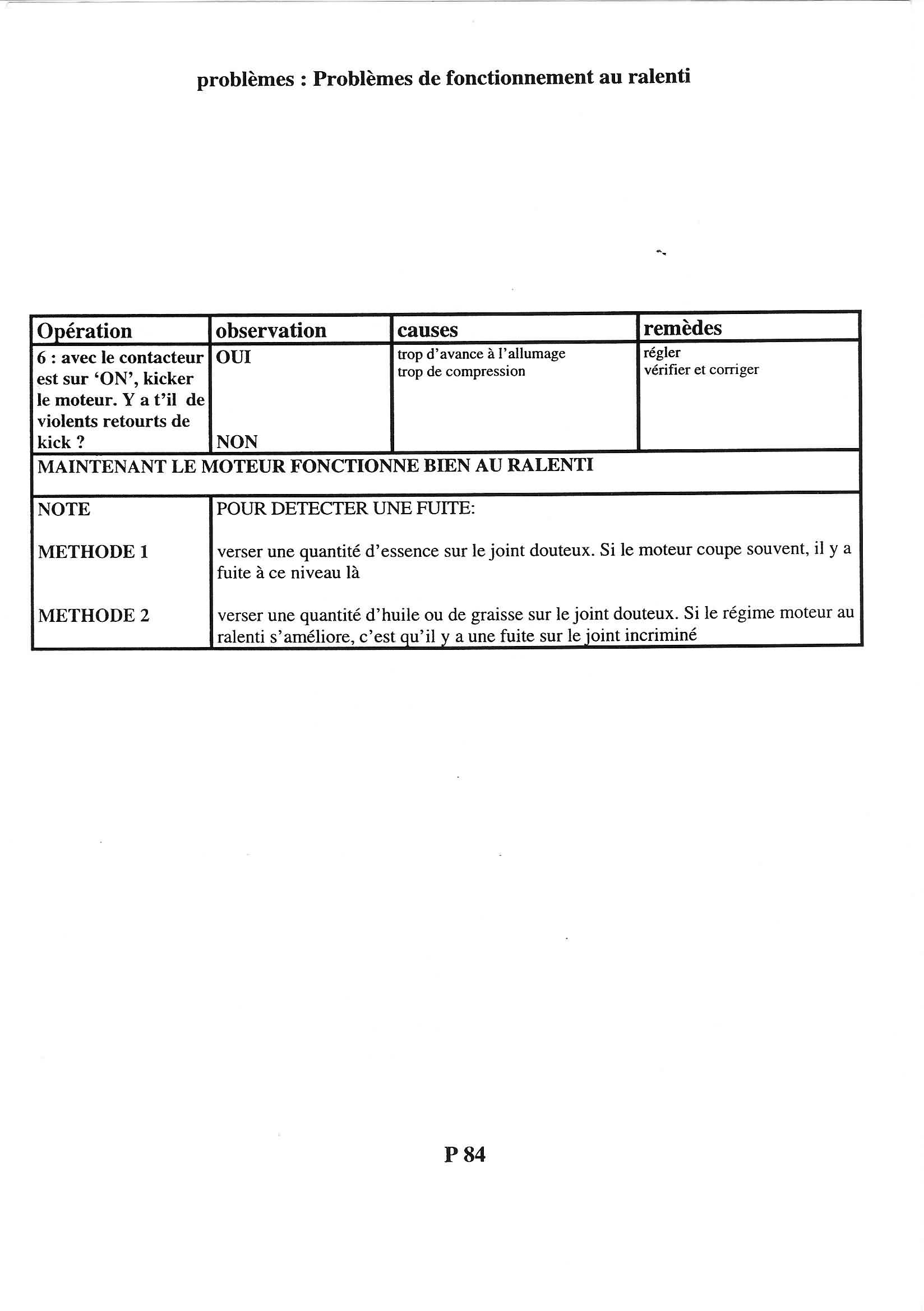

Problème de fonctionnement au ralenti
Problème de fonctionnement au ralenti... La suite !

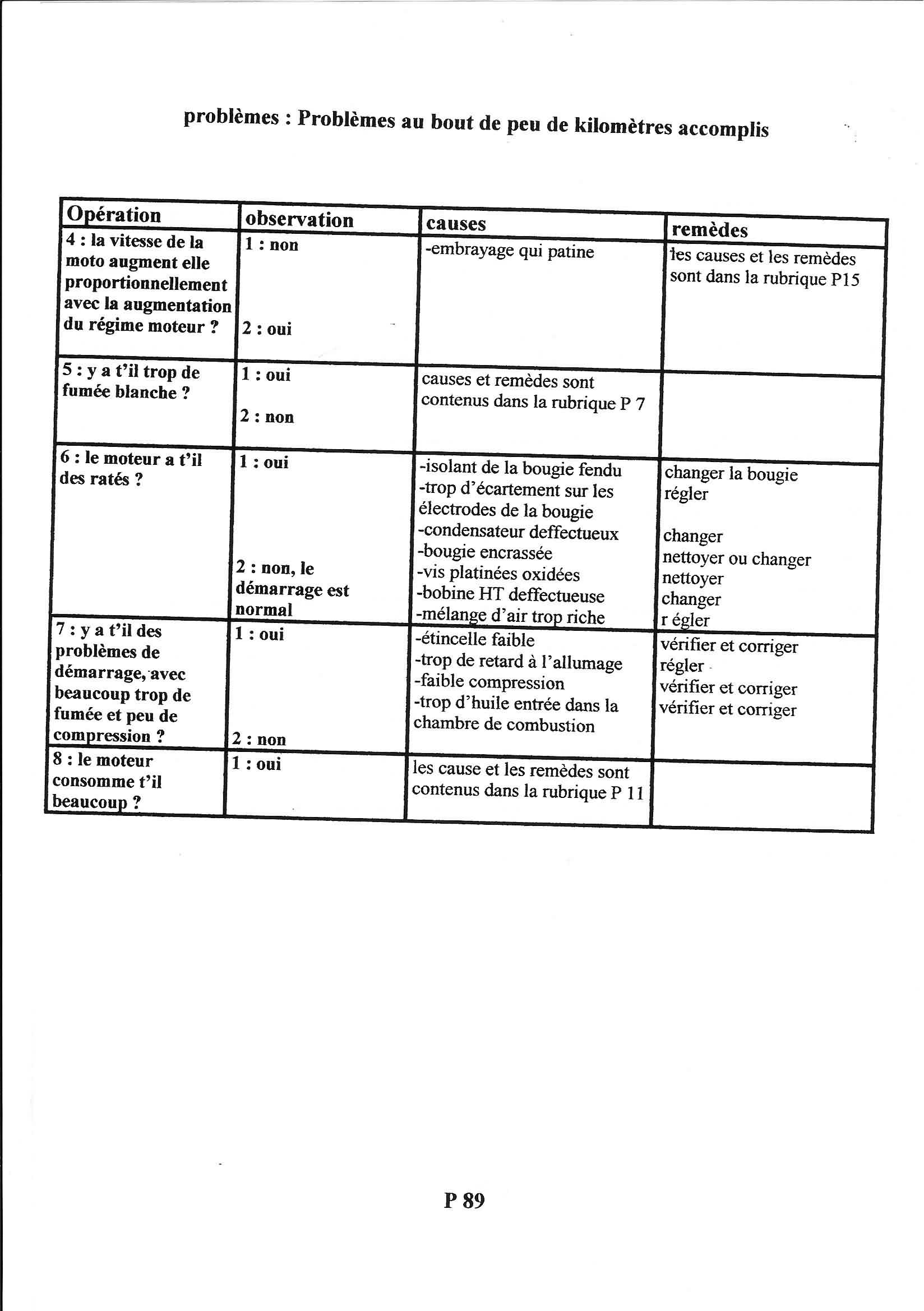

T'achètes tu roules quelques kilomètres, quelques ennuis qu'on peut avoir
La même chose... la suite !

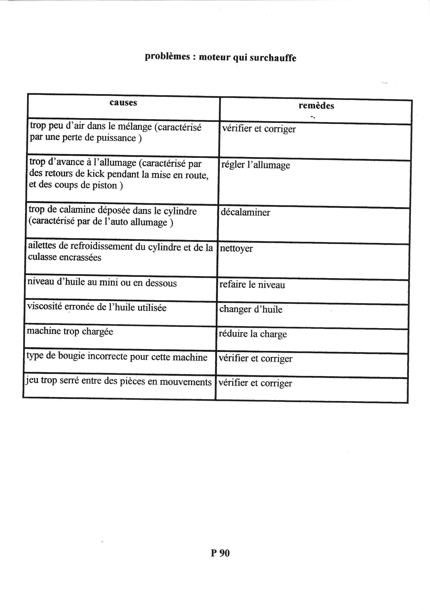

Le moteur surchauffe...

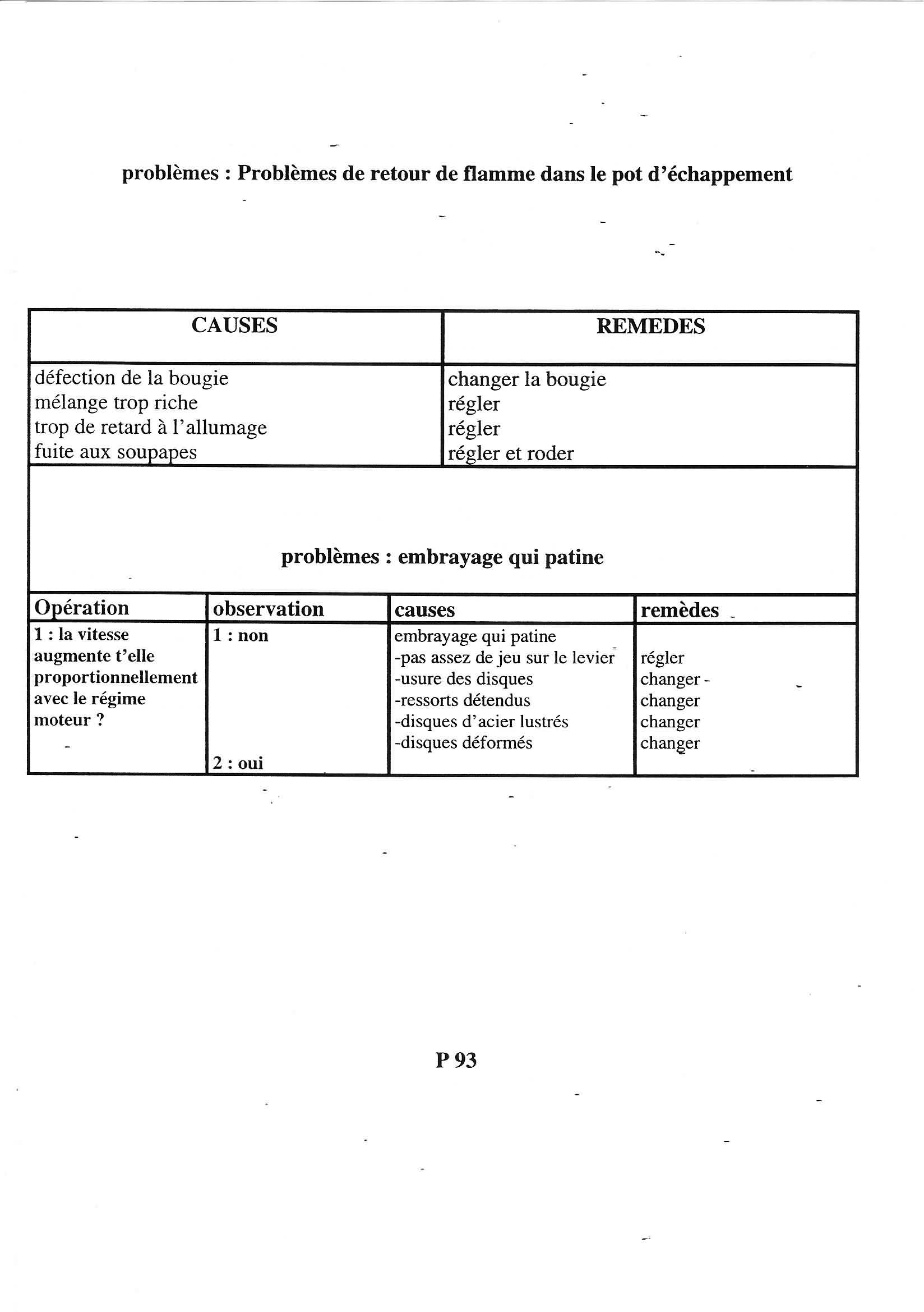

Retour de flamme à l'échappement
Embrayage qui bloque

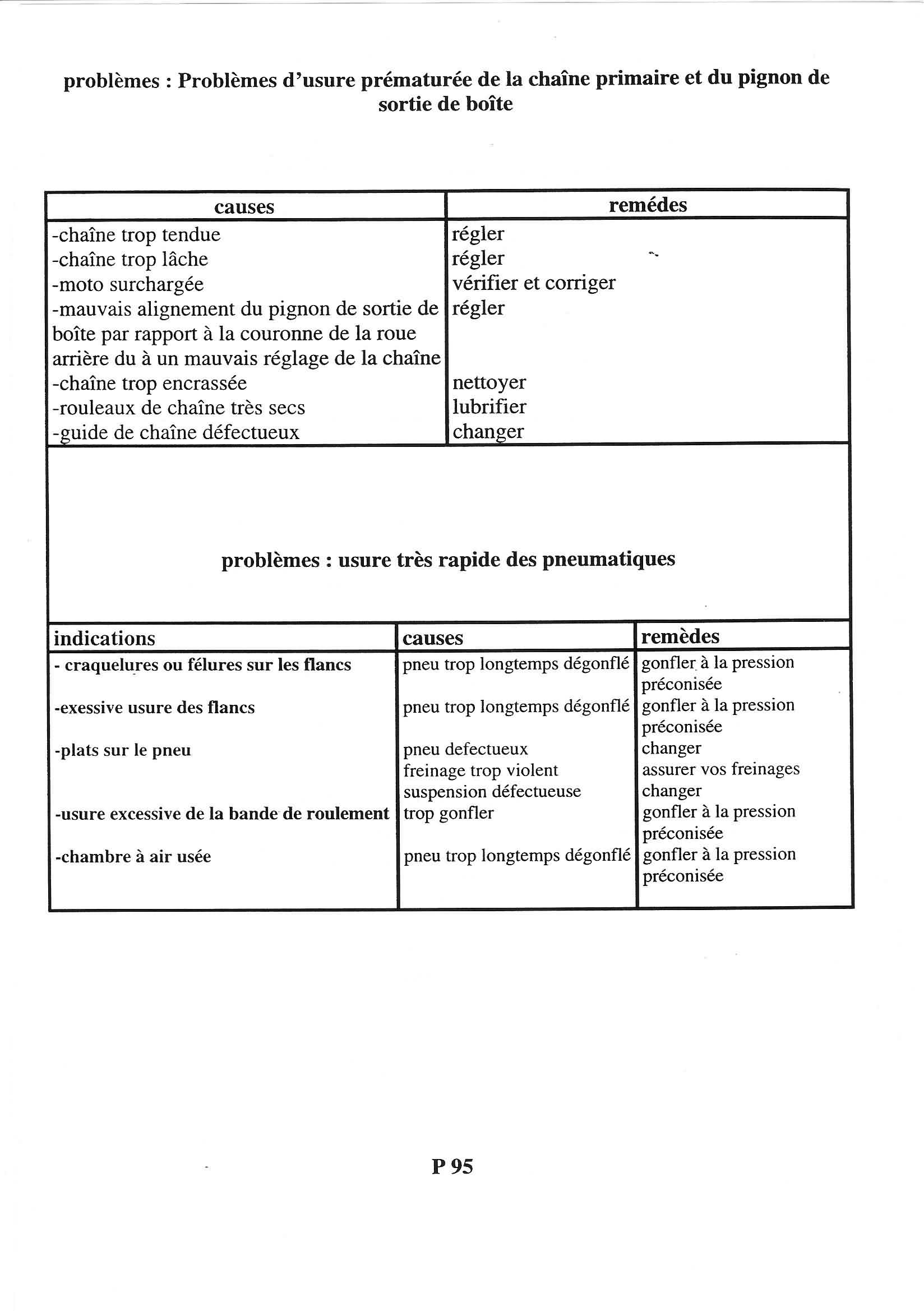

Usure prématurée du pignon de sortie de boîte et (ou) de la chaîne primaire
Usure prématurée des pneumatiques
