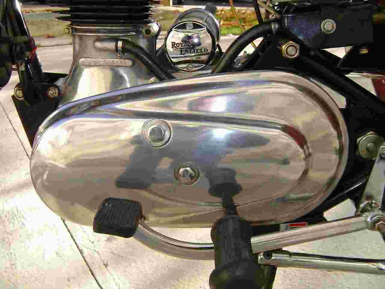

La chaîne primaire 350 cc et 500 cc sauf Electra (les planches de l'electra arriveront sous peu), se trouve sur le côté gauche de la machine derrière le cache comme montré sur la photo ci-dessous.

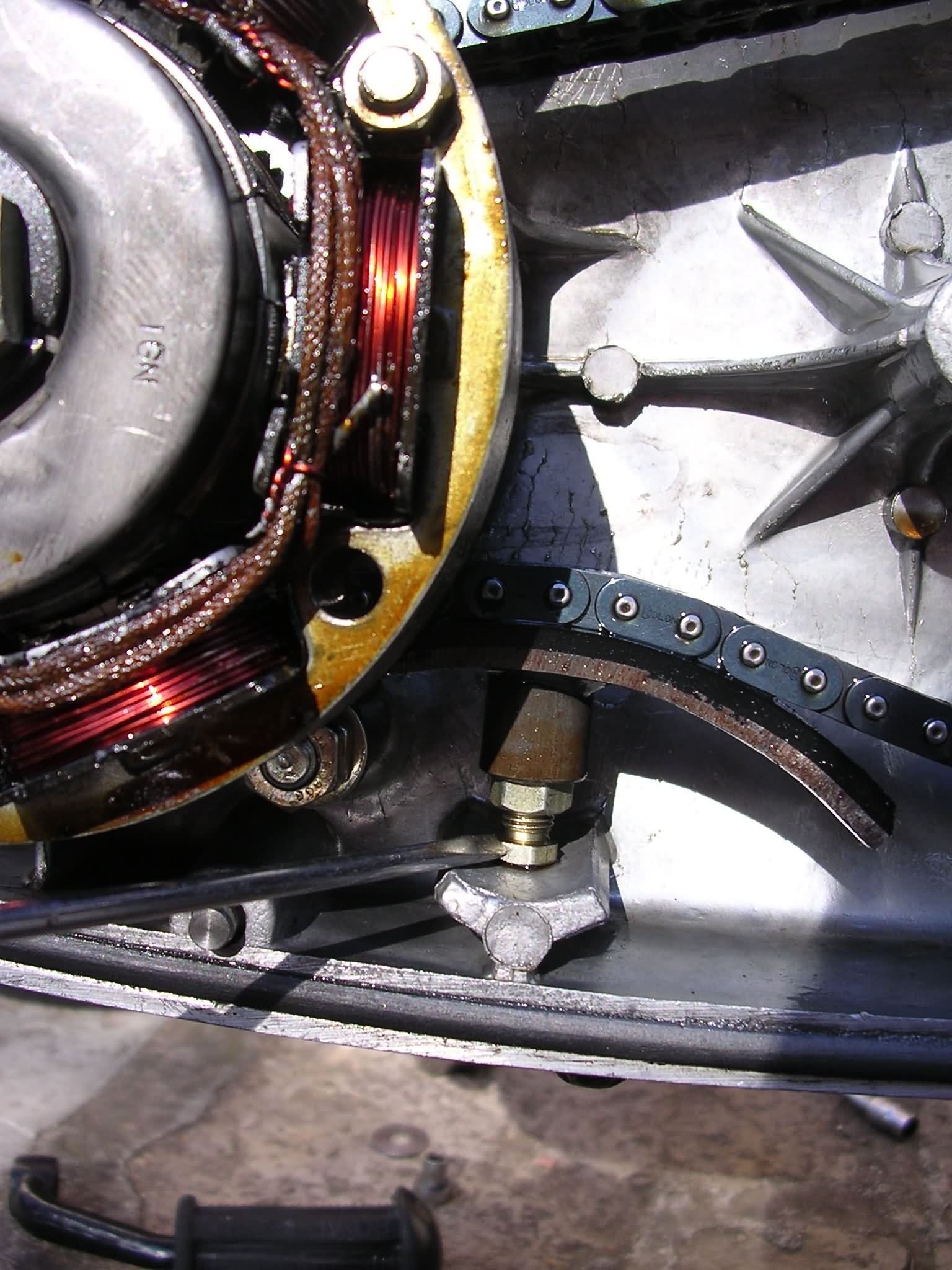

L'accès au dispositif de réglage du tendeur de chaîne primaire se fait en enlevant le couvercle d'embrayage qui est tenu par un seul écrou central.
Avant d'enlever le couvercle, mettre un plateau sous le carter pour recueuillir l'huile de l'embrayage.
Sous le brin inférieur de la chaîne primaire, le tendeur vient s'appuyer sur la chaîne pour la mettre en tension.
Ce tendeur est composé d'une semelle qui peut se soulever ou bien descendre en fonction des besoins à l'aide d'une vis de régalge qui se trouve sous le tendeur après avoir débloqué l'écrou.

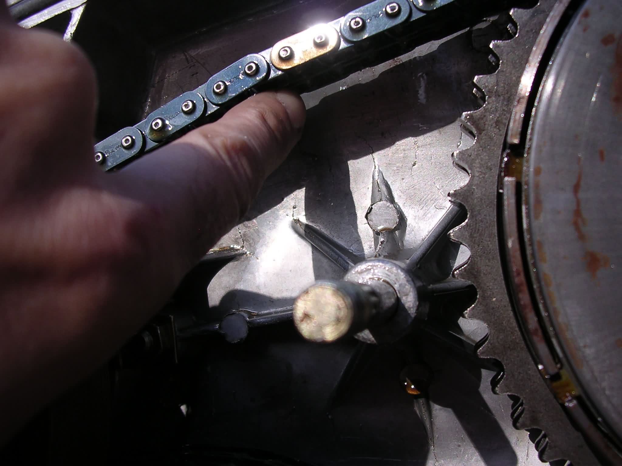

La tension de cette chaîne doit être vérifiée à 800 km compteur environ puis tous les 6000 km.

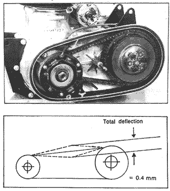

Mal ajustée , la chaîne primaire peut causer un ralentissement de la machine de plus, les pignons souffrent alors diablement ! La déflection totale de la chaîne ne doit pas dépasser 4 mm. Ne pas oublier de faire le plein d'huile primaire après le remontage.

Sur le schéma ci-dessus, ils ont du faire une erreur car une côte de 0.4 c'est vraiment pas beaucoup, moi je pencherai plus pour 4 mm. Sur la mienne, y'a bien 1 cms et ça fonctionne bien alors...
