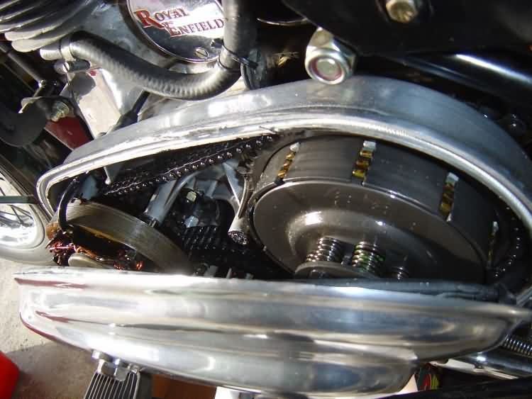

En roulant un jour de forte chaleur, la vis centrale de fixation du carter primaire s'est desserrée...
         haut de la page        Plan du Site

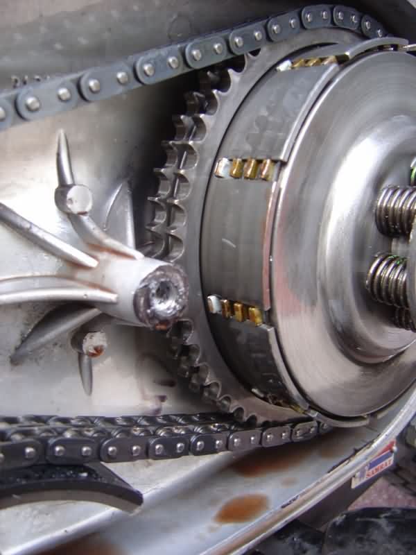

...s'est mise à vibrer et a bouffé le filet et le taraudage de la pièce de réception...
...Le carter s'est ouvert comme une huître et toute l'huile a aspergé le pare brise de la voiture qui me suivait (pas content le gars!)...
...De retour au bercail, j'ai refixé la partie "foirée" à l'araldite (époxy bi-composante lente) et ...
...j'ai passé en commande une pièce neuve en Angleterre...
 ...pour le cas où ma réparation ne tiendrait pas (l'araldite est performante jusqu'à 70°). Depuis j'ai fait 1500 kms sans soucis...

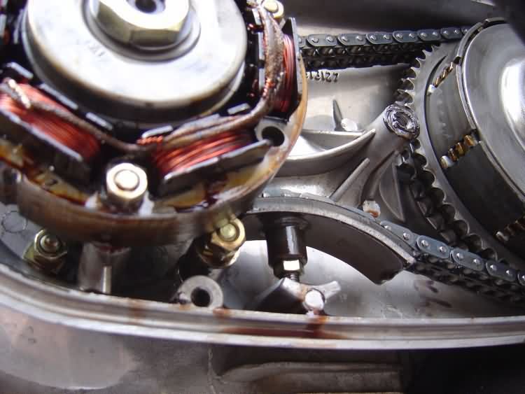

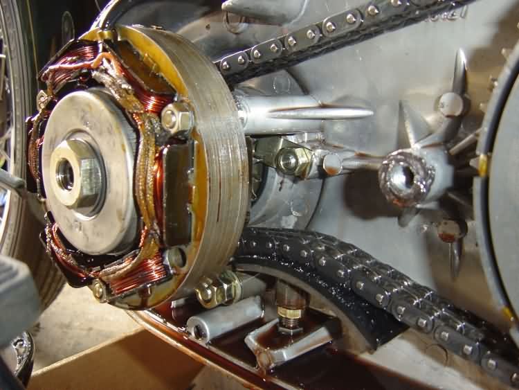

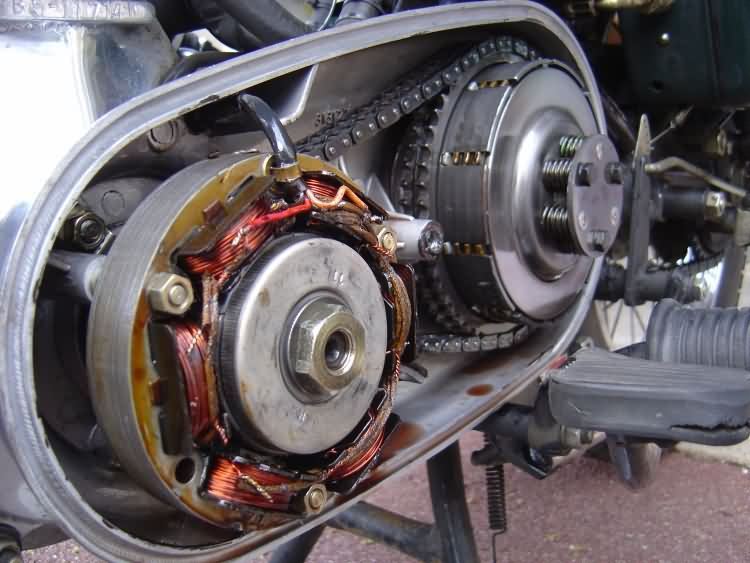

J'ai mis à profit cette panne pour vérifier la tension de la chaîne primaire, et fait des photos détaillées
pour ceux qui n'ont jamais ouvert cette partie de leur moteur.
Note du webmaster: on voit bien sur cette photo le patin de tension de la chaîne primaire ainsi que l'écrou permettant sa tension.
Pour positionner vos clés, regardez la photo sur cette page :Tension de la chaîne primaire click ici !
